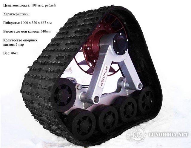

Ещё одна система ZX2 - мудрёная очень.
Более подробно на видио:

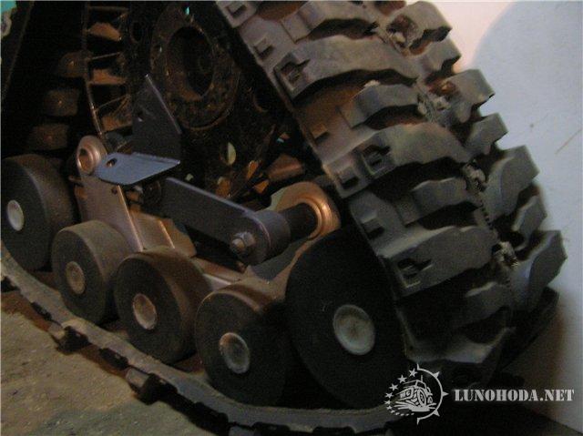

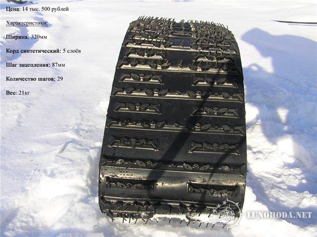

Вот ещё о авто-гусях - в принципе такая же как для ATV, только усиленная и Российская.
Разные профили и конструкция гусениц:
Вот, человек сделал гуся из авто-покрышки:
"Зубья" для зацепа делают отдельно - вкладывают металлическую вставку с резьбой и вулканизируют, затем прикручивают к гусенице:
Видиков много, но этот нравиться больше всех:

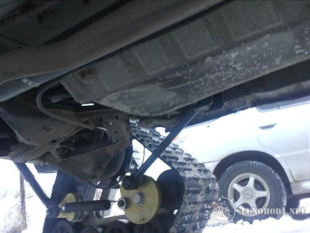

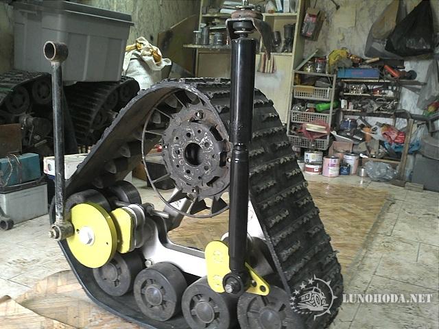

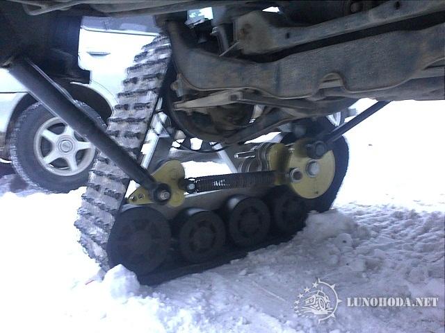

Доработанный привод умелыми руками - установкой дополнительных реактивных тяг:
С уважением Валерий

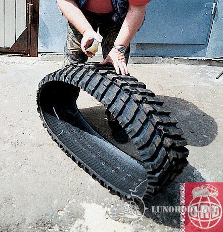

Вот так режут покрышки и прикручивают зубья:
Если подрезать кромки роликов, чтобы при установке сохранился радиус у покрышки, то может получиться хорошая самоцентрирущаяся гусятка.
