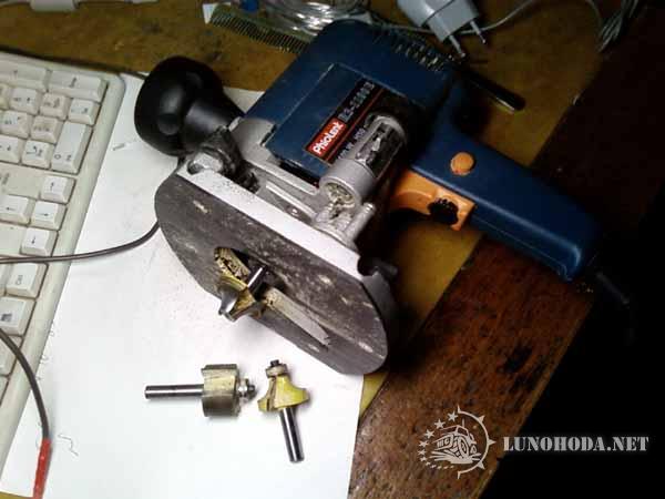

Подробности: фрезер из сарая, колесо из-под забора :evil:
Я же обращал твоё внимание на такой инструмент. Извини, снято плохо. Фрезер это мотрчик 20-30 000 об/мин., 300-500-700 Вт. , внизу на валу стоит цанга, в которой фреза. Применяется для работы по дереву. При таких оборотах снимает мельчайшую пыль и оставляет канавку по форме фрезы. Работает с громким визгом, но практически без усилий.
По резине идёт тяжелее, чем по дереву и фреза сильно греется. Не знаю что ещё добавить.

dil писал(а): По резине идёт тяжелее, чем по дереву и фреза сильно греется. Не знаю что ещё добавить.
Производительность какая ? Вот на пропил на фото затрачено 25 минут или секунд ,или сколько ? В час можно состружить килограмм?
dil
Сообщения: 6306
Сообщение dil »
Ну не знаю я в килграммах. Приложил, провёл. Секунд десять. Я просто попробовать.

dil писал(а):Ну не знаю я в килграммах. Приложил, провёл. Секунд десять. Я просто попробовать.
Скажи еще,резина не плавится? Не прилипает к фрезе?
dil
Сообщения: 6306
Сообщение dil »
Не плавится. Вонеят, но не горелым. Если честно, фреза туповата была. Для фрезера очень острые фрезы нужны, иначе придётся давить, а при этом кроме дыма ничего не получишь. Извини, мало чем тебе помогу - не резал колёса. По фрезеру подскажу, а про резину тебе виднее.

dil писал(а): По фрезеру подскажу, а про резину тебе виднее.
Мне давали фрезу от фрезера. Но я её в обычную дрель вставил - она даже следов на резине не оставила. На вид сверло с четырьмя спиралями диаметр 12-15мм. Какая у тебя фреза?
dil
Сообщения: 6306
Сообщение dil »
По всей вимости тебе давали фрезу от металорежущего фрезерного станка, это совсем другая история.
2. В дрели 2-3 000 об., а я тебе говорю про 20-30 000. Разница как между булыжником, попавшим в стекло и пулей.
