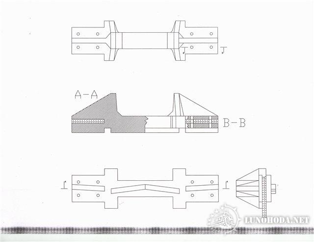

не пластик имеет положительную плавучесть , а железо нет -так что башмак лучше целиком делать из пластика .
Сегодня чертил новый башмак на работе так что скоро выложу чертёж на обсуждение - одно хочу сказать будет целиковый и в него будут вставляться две ленты из транспортерки по 100мм и крепиться на 8 болтиков М8 концы которых будут одновременно шипами для льда.

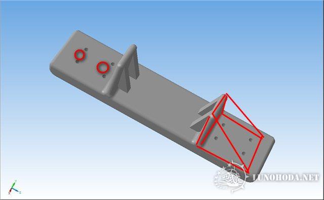

Так, навеяло перед сном;
Надо бы конечно с грунтозацепами помудрить. Сильно не пинайте, я в 3 D пока валенок.

Сообщения: 18667
shum d писал(а):Сильно не пинайте, я в 3 D пока валенок.
:))) :))) :))) нормально. так разминка :roll: [:}) [:}) [:})
KIBERDOG
Сообщения: 1728
Имя: iPhone 3G
Откуда: 76 RUS
Сообщение KIBERDOG »
shum d писал(а):Так, навеяло перед сном
может всётаки клыки отдельные сделать?? и заменить легче и изготовить тоже наверно попроще..

а вот и мой но не в 3 D вес расчетный 1.5 кг
KIBERDOG а в чём ваял ?

doka писал(а):KIBERDOG а в чём ваял ?
ваял это shum d, я всего лиш дорисовал красные линии простой рисовалкой FSCapture, в чём рисовал shum d, я не знаю..
если мне что-то надо прорисовать в 3D, я посльзую Google SketchUp, простецкая софтина, мне нравица

doka
Сообщения: 707
Имя: Олег
Откуда: г.Старая русса
Сообщение doka »
KIBERDOG извините если что
чего то не туда глянул
Спросим у shum d чем пользовались при создании макета ?
Согласен, да и форма литьевая проще будет, сам трак тогда может быть и стальной.
doka писал(а):Спросим у shum d чем пользовались при создании макета ?
КОМПАС 3D, не уверен но вроде есть заточка под штампы, формы.
Хотя с полимерами в траке ИМХО.
