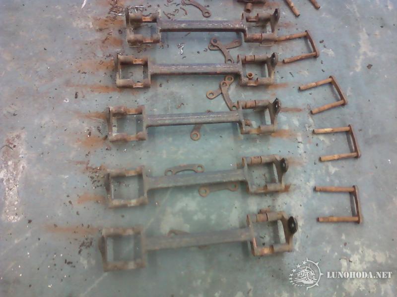

Пельц писал(а):Гусеница представляет из себя жёсткие траки с просверленными и отфрезерованными отверстиями под палец. отверстия имеют некоторую овальность-это сделано для люфта соединительного пальца.люфт необходим для сгибания траков и самой гусеницы.
Пельц
Это давно придумано и не нами , посмотрите 11 пост с этой странице viewtopic.php?t=2696&postdays=0&postorder=asc&start=120

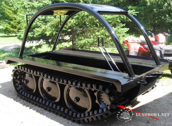

Пельц писал(а):Уже начал проектировать вездеход почти 1в1 как mini ripsaw.
согласен кувыркаться вверх тармашками??
Пельц
Сообщения: 104
Зарегистрирован: 23 дек 2011, 00:24
Откуда: Н.Новгород
Сообщение Пельц »
KIBERDOG писал(а):согласен кувыркаться вверх тармашками??
не,не согласен. А ведь и правда...
Надо что то придумать.

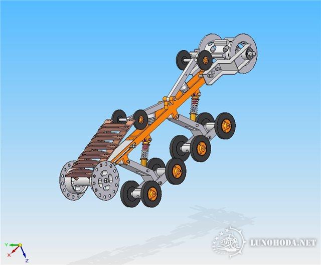

Пельц писал(а): Кстати,может кто знает (и подскажет) расстояние между осями креплений
подвесов
двигателя и кпп ам ока. Заранее признателен. Виртуальный пузырь с меня
Dimanmoto
Сообщения: 154
Зарегистрирован: 08 янв 2011, 06:07
Откуда: Хабаровск
Сообщение Dimanmoto »
подвесов
Объясните почему вверх тармашками?
Чет я не пойму.
Мне кажется это хорошая подвеска. :oops:
Пельц
Сообщения: 104
Откуда: Н.Новгород
Сообщение Пельц »
при ускорении будет козлить ,а при торможении получится обратное козление. Ну мне так кажется

Пельц писал(а): Конечно трудно найти замену транспортерке в этом плане, но все же давайте покумекаем.
вот такой есть серийный вариант..

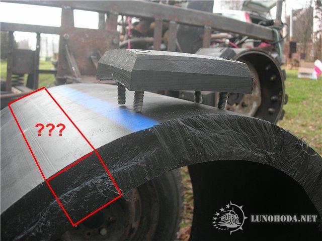

Делаю легкий гусеничник (до 500кг) из силового агрегата оки и встал вопрос о изготовлении гусеницы . Траки изготовлю из уголка 30мм , вопрос в том какие делать клыки, ограничители ( из круглого прутка или шинки ),на форуме много вариантов но конкретики нет . Катки делаю обрезиненные, т.е не надувные так что вопрос с проколами не стоит так остро , но если будет жрать края катков не есть гуд. Дайте пож разяснения т.к в наличии есть уголок и транспортерка , по боковым упорам пока ничего нет .

Траки из пластиковой трубы??
Присмотрелся к фоткам, и вроде как траки пластиковые, типа из газовой трубы нарезанной вдоль, или я ошибаюсь??
