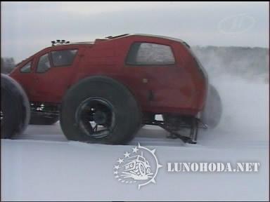

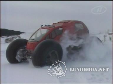

затем каждую модель гоняли на полигон и били проверяя где тот предел. вот характерная работа подвески на удар.
nrgizer
Сообщения: 1227
Зарегистрирован: 24 авг 2008, 19:25
Имя: ВМ
Откуда: РБ
Сообщение nrgizer »

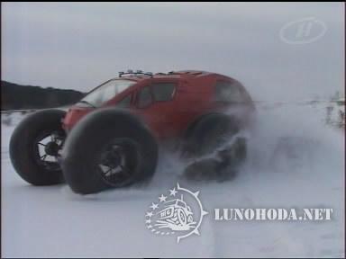

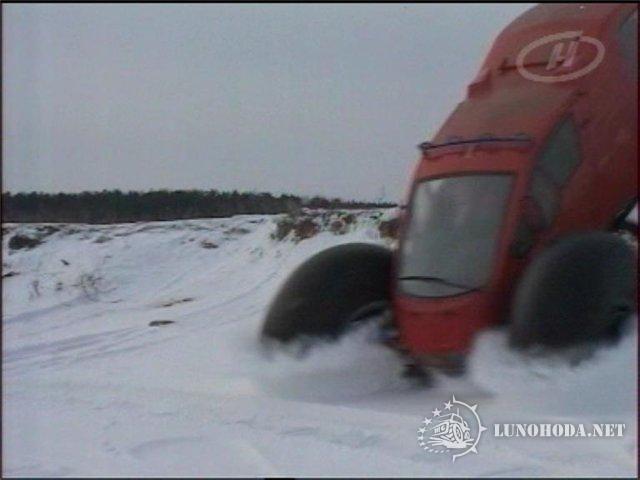

прыжок с приземлением на передние колеса
в воздухе видны передние колеса
передние колеса коснулись земли.
Переднее левое колесо сместилось почти на пол метра и погасило удар, в кабине такого мягкого приземления ни на чем не испытывал.
машина выравнялась

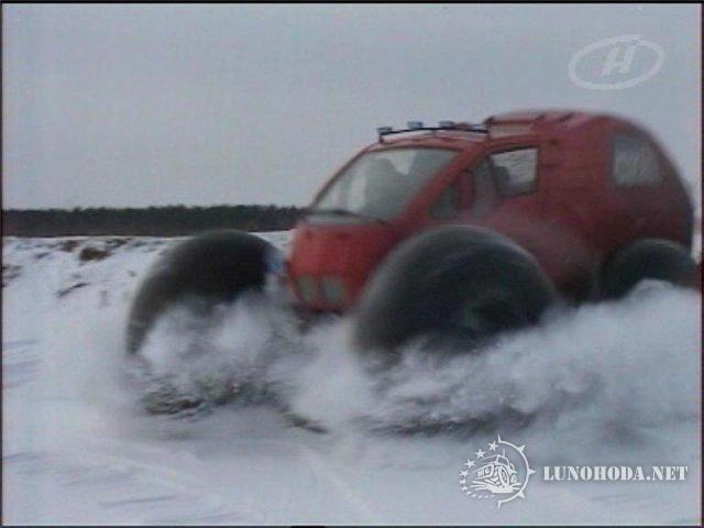

Обратите внимание на заднее колесо.
nrgizer
Сообщения: 1227
Имя: ВМ
Откуда: РБ
Сообщение nrgizer »
задняя подвеска выполнена на А образном рычаге. т.е жестко
вал Д-45 мм срезало как ножом
конечно это был не первый прыжок этой машины. но передняя подвеска выполненая по этой схеме держит удары, поломок не было и все клиенты оставались довольны, просто и надежно.
так отрабатывал конструкцию.

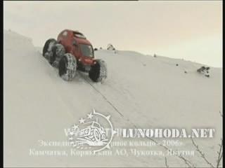

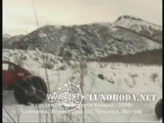

еще одна история в районе карагинского перевала пришлось спускать машины в ущелье глубиной 25 м на лебедке.
первую спустили нормально.
при спуске второй произошло следующее:
третья машина которая спускала на лебедке вторую. начала проседать в снег. тот козел которого посадили за руль держать тормоз обосрался в прямом смысле этого слова и выпрыгнул из машины. 3 машина пошла вниз и налетела внизу передними колесами во вторую. от удара вторую машину отбросило на следующую террасу.
невероятно но обе машины удар выдержали фотки сделаны с видео сьемки. я спускался во второй машине.

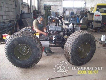

dil писал(а):ВВ! Кадры, конечно, обалденные. Сравнить не с чем. Скажите, чисто практически, стоит ли заниматься этой темой, если делать что-то вроде квадрика лёгкого и нет в планах ехать в Антарктиду?
Наверное стоит. по нескольким причинам
простота рамы, рессора снизу под рамой. нагрузки проще. вес сбрасывается ощутимо,
нет необходимости делать:
- рычаги
-кронштейны на раме крепления рычагов.
- не рвет амортизаторы (при отрыве колеса от земли , эта кувалда ( колесо с диском кулак супорт тормозной диск, ) не останавливается резко амортизатором а удерживается рессорой , которая начинает изгибаться в другую сторону, и возвращается в исходное, а амортизатор только гасит колебание причем более эффективно чем с пружиной,)
Цена значительно дешевле.
найти лист рессоры БУ можно бесплатно, к кронштейны изготавливаются и простым инструментом. из любого близко подходящего швеллера.
nrgizer
Сообщения: 1227
Имя: ВМ
Откуда: РБ
Сообщение nrgizer »
nrgizer
Сообщения: 1227
Имя: ВМ
Откуда: РБ
Сообщение nrgizer »
nrgizer
Сообщения: 1227
Имя: ВМ
Откуда: РБ
Сообщение nrgizer »
что может быть проще
вес минимален.
основные правила которые я выработал в процессе .
рессоры рапологаются параллельно. растояние между рессорами 1/2 ширины рессоры
обязательно второй лист . длина его д.б. чтобы хвост был посередине между стремянкой и концом основной рессоры.
опора рессоры , там же стремянки д.б равна растоянию между центрами шарниров привода ( шруса кардана)
низ и вер одинаково, и растояние между нижними и верхними д. обеспечивать паралельность.
рессоры можно брать разные и по жесткости подбирать под вес вездехода.
на скоростях 60-80 км тоже приличная управляемость.
амортизатор в свободном положении рессор должен обеспечит еще ход кулака вниз еще минимум 100 мм.
не бойтесь ставить амортизатор под углом, попробуете и поймете что на самом деле вертикальность это байки. работает даже вверх ногами. проверял неоднократно.
если по подвеске будут вопросы задавайте.
