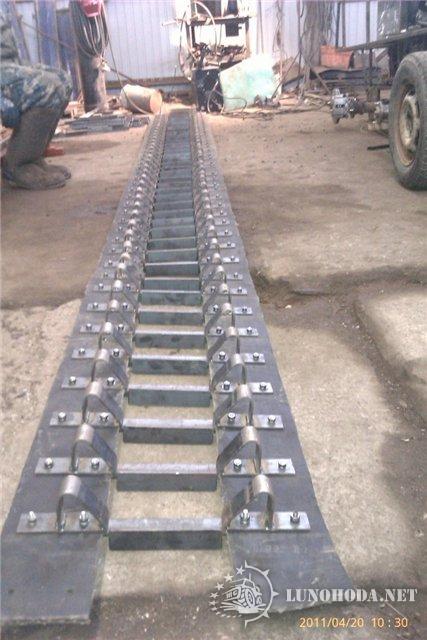

БРЕДУН писал(а):Да, забыл, гусеницы тоже буду заказывать на заводе именно под мой вездеход, композитные, тоже для уменьшения веса. Обойдутся дороговато , но оно того стоит. Стоимость всех агрегатов вместе с гусянками чуть перевалит за сотню.
для первого вездехода эксперементальной конструкции, да ещё такого тяжёлого, я бы опасался покупать неизвесные гусянки за бешенные деньги..
ещё неизвено как эти супер гусянки будут работать на скручивание, и главный вопрос, куда будут крепиться клыки направляющие?? прямо в мясо?? тогда в топку такие гусянки, или в них предусмотрены, вернее вварены металлические патформы для крепления??
я бы на твоём месте, поискал бу Траспортёрку с конвеера, она дешёвая и уже вытянулсь до предела, ну а траки из профильной трубы стоят не дорого, и вышлибы у тебя готовые гусянки в 5 тыров..

KIBERDOG
Не так, как тебе видится.
Стоимость металла на траки, ленты, болтов, расходников примерно 25-30т. р.
Добавь несколько сотен сварных швов, три сотни траков, шесть сотен направляющих, пару тысяч просверленных отверстий, больше тысячи скрученных болтов.
Это и есть самодельные гусеницы на вездеход. Она почти памятник при жизни, тому кто ее сделал :)

remix59 писал(а):KIBERDOG
мы лёгких путей не ищем! правельно??
если уточнить, то я писал про Б/у транспортёрку, энную можно отыскать несколькими способами: по инету, через газету из-рук в руки, по знакомым и т.д..
металл профильная труба, опять же, кто ищет, тот всегда найдёт, покупка в розницу на метало базе это последнее дело..
на счёт сотен сварных швов не согласен! траки варить не нужно, а зубья придётся варить в любом случае, т.к. на покупных гусях их НЕТ!
далее, про тысячи просверленных отверстий, эти же тысяче отверстий придётся сверлить и на покупной гусе, что бы привинтить сваренные собой же клыки, которые изготовленны из купленные дополнительно металл профиля, получается двойная трата и таже работа что и с самодельными гусями..
и потом, а кто даст полную гарантию, что эти супер гуси не будут слезать при повороте?? при такой длинне и отсутствие надлежащих клыках, это должно случиться, но большее разочарование будет когда после установки самодельных клыков, сход гусей будет продолжаться, т.к. у клыков не будет надлежащей прочности в основании, т.к. они привинчены в мясо резины.., тоесть по твоему правельно купить заводские гуси за бешенную цену, потом докупать металл для изготовления клыков, изсверлить всю гусянку, потратить столько же времени как и на самодельную гусеницу...
буду очень рад, если мне опять не так видиться..

KIBERDOG
Да, нет же, я про: ".....и вышлибы у тебя готовые гусянки в 5 тыров.."
Как то легкомысленно сформулировал, не обижайся. :) :) :)
БРЕДУН Должен набрать в грудь много воздуха и рационально распределить силы, раз взялся за постройку, дело серьезное не каждому по плечу. :roll:
А делать действительно лучше свое, чем приспосабливать чужое, я например, то же так считаю, время потратишь а удовлетворение может и не наступить.
я не обижаюсь, ну пусть будет 10 тыров, это максимум..
просто все так кидаются за этими гусями от штурма или тому подобного вездехода, но никто не хочет усомниться в рациональности и практичности этих гусей, 40 тыров это серьёзные деньги, за них можно нанять двоих гаторбайтеров, которые год будут жить в мастерской и круглосуточно делать гуси.. :)))
Давайте в китае закажем партию? расчитаем нагрузку, с металлокордом, и с вваренными армированными клыками, и Композит со своими недоделанными гусями пойдёт лесом.. :)
