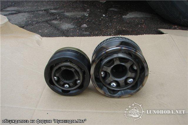

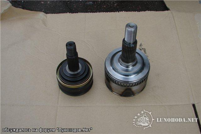

казерог писал(а):
lunatik писал(а):итого
:twisted: :twisted: :twisted:фото где :oops:
как зачастую бывает, фотография не даёт понимания истинного типоразмера девайса. В реале он много масштабнее.
2108 и W638
Здравствуйте ...... :( :apstenu:
Кто первый догадается что произошло????
