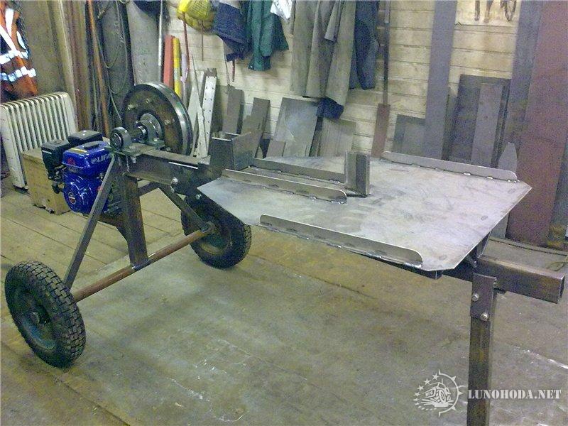

незнаю как у вас но я технику на улице неоставляю . а таскать в гараж чурки и обратно поленья это много лишнего труда . планирую так привез чурки вывалил в сторонке подкатил колун наколол и укатил . если честно я живу в городе и дров в деревне для бани надо немного . делаю потому как интересная конструкция именно этого дровокола . для сведения занимался пару дней и уже есть 3 заказа на именно такой .

Миша привет! Хочу тебе сказать, что на моем дровоколе пока натяжку ремней не уберешь двигатель не заводится, нехватает скорости вращения коленвала. Так что подумай над шарнирной площадкой под двигателем.

КормчиЙ писал(а):Миша привет! Хочу тебе сказать, что на моем дровоколе пока натяжку ремней не уберешь двигатель не заводится, нехватает скорости вращения коленвала. Так что подумай над шарнирной площадкой под двигателем.
У вас стартер стоит? Может электростартер проблему не решит? Ручным гораздо тяжелее двигатель завести.

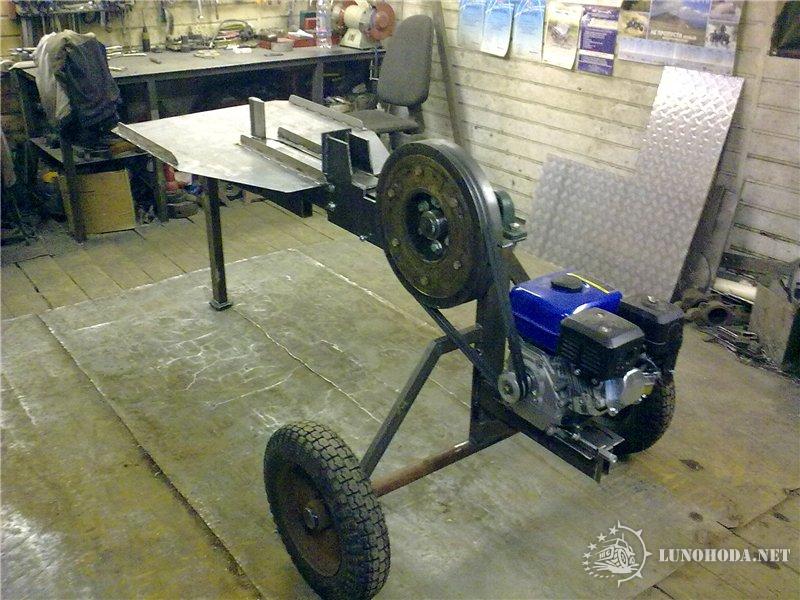

привет . пробовал заводить все нормально завводится и работает . сегодня поставил мотр на постоянное место и сделал стол . нажимная пята сделана в выходные

Миша, а если на нажимной пятке сделать вертикальную прорезь напротив ножа. Чтобы пятка заходила на нож, чтобы уж наверняка полено разрубало.[/b]

не ну нах.. я делаю недоход пятки до ножа примерно 7 см для пассивной безопастности

Я видимо пропустил главные лекции, а как приводится пятка, шатуном за счет инерции маховика?

ну ты расмешил :lol: :lol: :lol: обороты маховика примерно 250-350об.мин. пятка приводится зубчатой рейкой .
