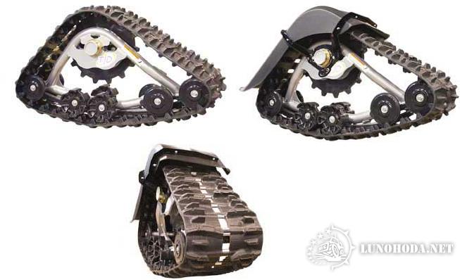

перо18 писал(а):да.согласен.я писал выше о низкой проходимости данного аппарата.думаю в сторону гусеницы.как на нивы и прочие внедорожники ставят.забыл как зовется :oops: вместо колес их ставят...
Такие? :wink:
http://www.abm.spb.ru/moto/snowmobile/item-576/
Вроде не дорого...

для нашего региона это дорого. надо самому сделать. тем более есть куча конвеерной ленты.
