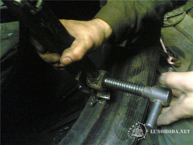

МВП писал(а):чтоб попадал точно клин должен быть туой . тогда он сам расслаивает где надо . при этом нада помогать ножичком.
Оч. нравится.А посадочное сильно растягивает?
МВП
Сообщения: 3692
Откуда: Сызрань
Сообщение МВП »
тяпальщик писал(а):А посадочное сильно растягивает?
в смысле прорезь? только чтоб вставить циркуль .

МВП
Приятно смотреть как другие работают,и руки не болят [:})
МВП
Сообщения: 3692
Откуда: Сызрань
Сообщение МВП »
да и дырявить вобщем то совсем ненадо.

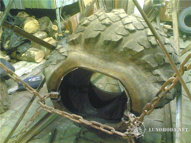

МВП
Со стороны полиспаса понятно,а покрышку как?подробней можно?

ну мож это поможет.
блин че за глюк?
тяпальщик
Сообщения: 175
Зарегистрирован: 26 авг 2010, 18:16
Откуда: Вологодская обл. с.У/Кубенское
Сообщение тяпальщик »
МВП писал(а):блин че за глюк?
Да уж.Но почему покрышку не стаскивает?Попробую ченить похожее.
Тянуть тяжело?А то у меня лебедка ручная х10 крат
