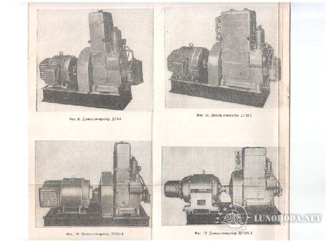

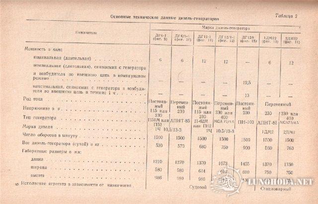

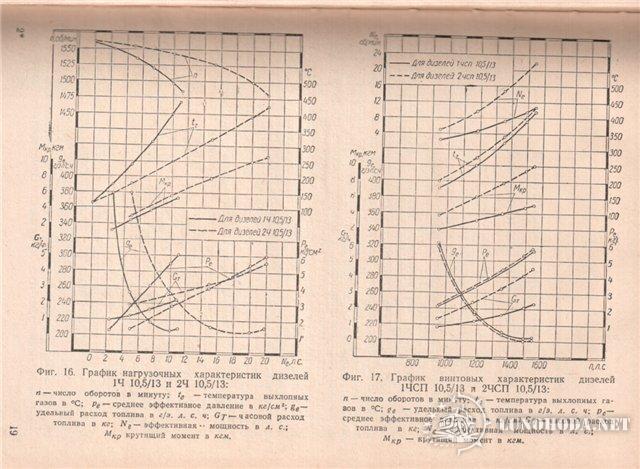

мож кому поможет .

КЕКС
Ген скоре всего от автомастерской "летучки" - 3 Х 220 (судя по приборам)
Привод брался с ВОМ на КПП .
Что то типа http://images02.olx.ru/ui/7/65/19/12855 ... 580229.jpg
Крутил станки - токарный , сверлильный , точильный , и пр в зависимости от комлектации .
