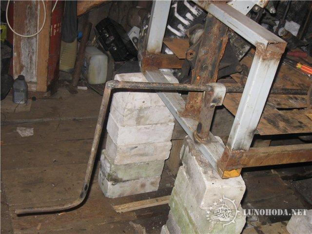

Сообщение юрий г »
как думаете возможно запустить двиг таким образом
Dimanmoto
Сообщения: 154
Зарегистрирован: 08 янв 2011, 06:07
Откуда: Хабаровск
Сообщение Dimanmoto »
юрий г писал(а): как думаете возможно запустить двиг таким образом
Мне кажется у тебя сильно большой рычаг, но завезти можно.

Дык кривой стартер для этого и придуман. :)))

Вы думаете что я не знаю для чего нужен кривой стартер?
Ответ - ЗНАЮ.
Но у этого стартера сильно большой рычаг и им не удобно будет заводить.
Хотя редко будет нужен, но все же руками маслать эту ручку от пола до головы не удобно. ( это мое мнение и некому я его не навязываю )

DimanmotoКде то была заводка верёвкой-в место кривого отдельный валик со шкивом..

нет, господа, дело в том, что я где то слышал что оковскому движку что бы завестись нужно достачно большое кол-во оборотов и кривого может быть недостаточно. всятаки стартер крутит быстрее.
может пробывал кто ручной запуск ?

юрий г писал(а):нет, господа, дело в том, что я где то слышал что оковскому движку что бы завестись нужно достачно большое кол-во оборотов и кривого может быть недостаточно. всятаки стартер крутит быстрее.
Попробуйте завести двигатель сами. Может быть двигатель у вас с пол-оборота заводится.

Я по телику видел мужик оку без акума заводил.Намотал ремень безопасности на переднее подвешенное колесо и дёргал как пускач. Вспыхла с первого раза.
