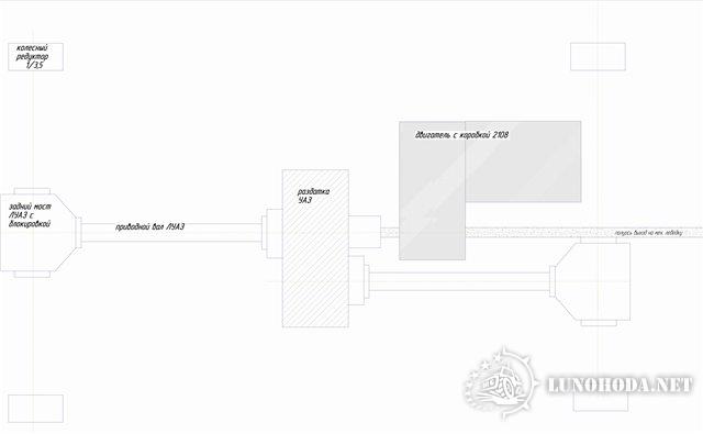

ЛЕХЛЁС писал(а):Доброго времени суток.
Очень хотелось бы узнать мнение опытных людей по вот такой схеме. База получиться примерно 2600мм.
ЛЕХЛЁС - а ты раздатку уаза в глаза видел?
Ты её с коробкой восьмёрки так ни в жисть не соединишь. Потому как из коробки уаза такие шлицы на консоли торчат, что мама не горюй. А из коробки восьмёрки ни какого консольного вала не точало не торчит и торчать не будет. Поэтому вся болтовня про передатки не по теме.

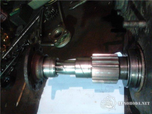

stakank1n писал(а):как из коробки уаза
1.причём здесь коробка речь идет про раздатку
stakank1n писал(а):А из коробки восьмёрки ни какого консольного вала не точало не торчит и торчать не будет
2.зато торчат полуоси на шрусах.
3.вот что было у меня
что получилось смогу показать в понедельник.

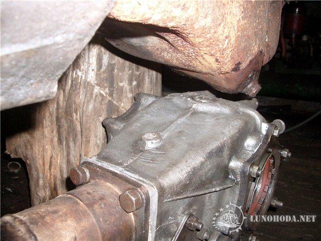

Думал, думал и решил отказаться от коробки 2108.
Прикрутил коробку классики к движку 2108 (одно ухо с отверстием не подошло) и стал прикыдывать компоновку.
1.передний редуктор стоит сбоку почти перед двигателем.
2.передний редуктор стоит сбоку по середине двигателя.
3.передний редуктор стоит под двигателем.
прошу прощение за качество в гаражах отключили свет.
посоветуйте какой вариант лучше, уж очень бы хотелось передний оставить с приводным валом (герметично) задний можно и через кардан.
