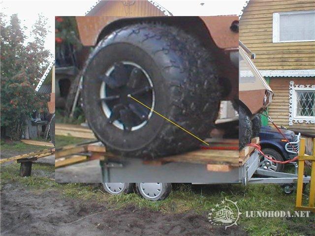

Юрич
Здравствуй! Можно я тебе в тему простое (дешево и сердито) решение подкину, на фото в центре диска с лопатками виден сосок камеры - простая камера (у меня запасная) затолкана в диск колеса и там раскачана, водоизмещение у меня на 16" дисках литров по 15 в каждом колесе увеличилось (правда вылет колес должен быть солидным)
