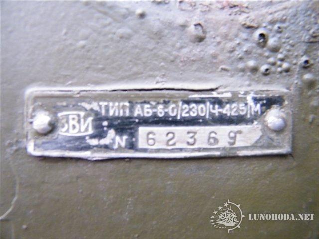

оттерли шильдочку и выяснилась бяка.
ее нельзя использовать частота 425 герц :( :( :(

Сообщения: 18674
он что 400герц выдает :shock:

Сообщение казерог »
да :( :( :( :( :(

новичок писал(а): на частотомер на приборной панели?
он вроде как заменен-нестандартный но именно 400 герцовый диапазон но еслиб я в этих армейских чтото понимал-первый раз увидел :oops:
Сообщения: 18674
казерог писал(а):но именно 400 герцовый диапазон
фото есть прибора

казерог писал(а):частота 425 герц
это для самолетов но там частота 400+-5 Гц
Сообщения: 18674
volot
в принципе такую частоту используют вояки в основном на земле. позволяет уменьшить габариты эл. двиг и др. обор. вроде так мне говорили. были эл. пилы на 400герц к ним шел преобразователь. Не знаю насколько правда одно время когда решали какая частота должна быть в розетках склонялись к 400 герцовой. но как то что то не сложилось..
а тут нет злого умысла наверно. но проблема есть.
Не расстраивайся, будешь дрова пилить 400Гц пилой, если не путаю она 8кВт :)))

dil
Сообщения: 6306
Сообщение dil »
казерог
Ты погоди плакать. Обычные двигатели конечно не запустить от неё. Есть ещё лампочки, которым частота пофиг, всякие нагревательные приборы. Посмотреть как сделан генератор, может из этого счастья сварка получится? 400Гц выпрямить и сгладить намного легче, чем 50 :wink:
