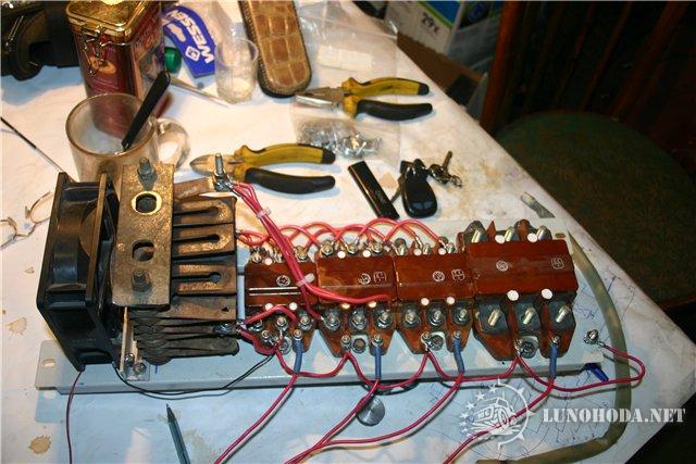

Внесу и свои 5 коп. в электротягу. Решил я переделать свою Таврию в электромобиль. Соединил коробку с двигателем от кары.
Установил все в моторный отсек. Сделал блок управления. Но тут потребовалось срочно доделывать Стражник и проэкт был отложен до весны. В мае я уверен выеду на электроТаврии. Аккумуляторы уже припасены. Тогда и посмотрю, насколько это реально. Планирую ездить на дачу - 21 км. в один конец. Напряжение будет 72 вольта.
Коммутатор - 6 ступеней.

Tit писал(а):Коммутатор - 6 ступеней.
Tit
Пускатели-балластники? :( Мож чего другого поискать? Или после испытаний? :oops:

dil писал(а):Пускатели-балластники? Мож чего другого поискать? Или после испытаний?
Да, балластники - реостаты вчерашний день в управлении электродвигателями, но ШИМ-регулятор стоит очень дорого. А так как мотор и все прочее просто снято со списанной кары, то я решил сначала попробую пока так. А потом, если это действительно вещь, то можно и вложить деньги в хорошую вещь.
