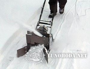

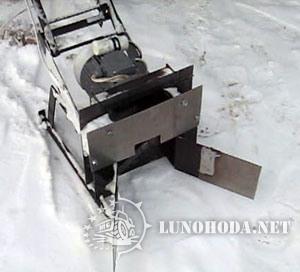

Делал я примерно такой лет 15 назад. Двигатель 3 кВт 3000об но нашёл тяжёлый ВЗГ сделал к нему санки и вентилятор от ГАЗ-53 лопасти развернул бросало метров на 15 но не продумал захват снега. Вобщем не доработал в утиль. Глядя на ваш хочу повторить,но думаю будет бросать только пухляк. Вы слежавшийся пробовали,думаю для слежавшегося нужен нож-захват. И на мощьности вы % 30 теряете,но при пухляке она особо и не нужна.
