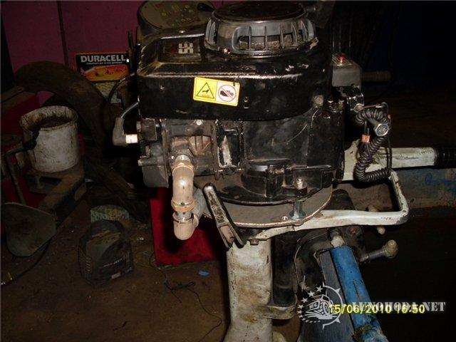

Сегодня всё собрал, засунул в то синее корыто, завёл, преключил в положение "Драйв" и ..........................пол корыта воды на полу :shock: ...................решил больше в этом корыте на испытывать :))). Звиняйте фотоф нет, фотик дома забыл, а переделывал скоропостижно. Завтра может испытаю, тогда и видео с фотами

Тимур писал(а):Сегодня всё собрал, засунул в то синее корыто, завёл, преключил в положение "Драйв" и ..........................пол корыта воды на полу :shock: ...................решил больше в этом корыте на испытывать :))). Звиняйте фотоф нет, фотик дома забыл, а переделывал скоропостижно. Завтра может испытаю, тогда и видео с фотами
Мы,когда насадку кольцевую на Стрелу сделали.испытывали в бочке 200л. проблем не было.Правда полный газ не давали,бочка дрыгать начала :shock: :)))

Adler писал(а):испытывали в бочке 200л
корыто не глубокое, нога стоит под углом, а не вертикально, вот и выбрасывает воду
Adler писал(а):когда насадку кольцевую на Стрелу сделали
прибавка ощутимая? как делали?

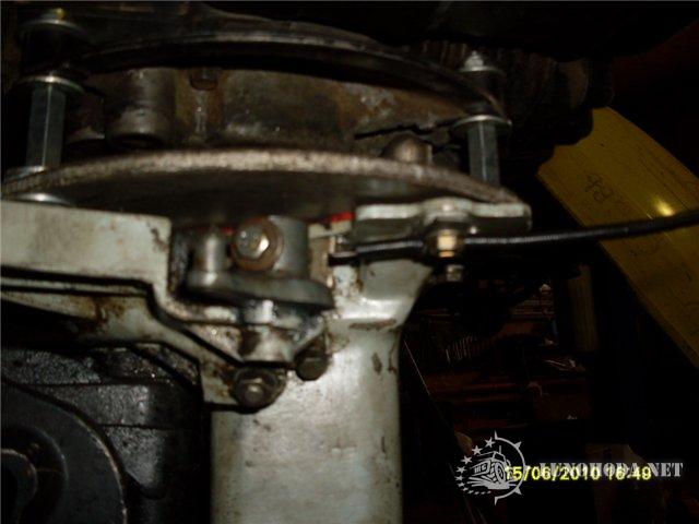

блестящие 1/2 дюймовые трубы это не водопровод, а глушитель выведеный в сапог. Может и лишний вес, но так намного тише работает. Газ тросом от подсоса вывел на румпель. Поставил доп кнопку СТОП (красненькая) и сделал аварийное глушение с тормозом (тормоз был на косилке) на руку. Меня запугали лодочники типа может винтом порубить в случае чего.

при включении передачи, будет характерный восклик: ёп..., ай бл..., и легкий ожог пальцев о трубки в 1/2 дюйма...
