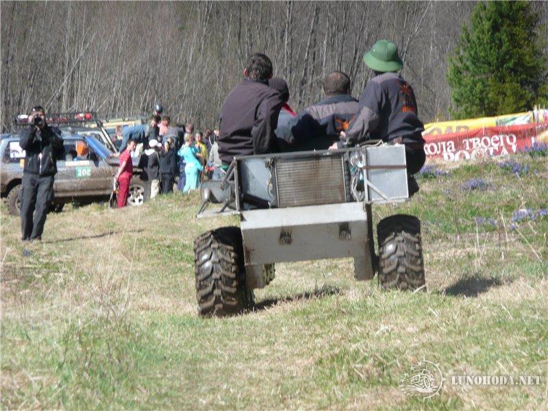

если честно то наверно нет . ГОША задумывался как вездеход а не болото или снегоход . по фото видно что места между колесом и бортом не очень много .новичок писал(а):mishanya68
