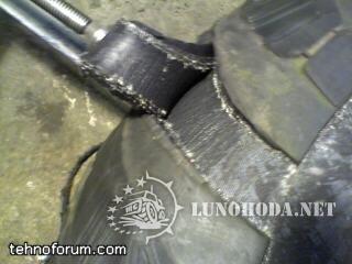

Павел1971 писал(а):.Может я что не так делаю? или это нормально?
Да нормально ты делаешь только ножечек по серьёзней надо, зделай из рапида чтобы лезвие не гнулось и по круче оттягивай резину отрезанную чтобы видеть что режишь.А чтобы полегше шло наведи водичку с моющим средством и с брызгалки смачивай это дело. А лучше сделай пыжерезку и в дрель колесо за полдня отлетает и ещё грунтозацепы по бокам успеешь нарезать. И уложешся в 35кг.
А еще лучше резать Оооочень большим концНОЖОМ со сменными лезвиями. Прорезает на РАЗ...даже без СМАЗКИ. Проверено.

а у меня всё тот же вопрос: сколько же слоёв в 66-покрышке? я деру с наружи, хватаюсь за кусок над наружней проволокой (предварительно достав ее) и деру боковину; так вот, в верхней части боковины там вроде как 2 слоя идет. а на днях купил БООЛьшой конц нож (кстати протектор режет супер) и... неосторожным движением узнал что там же(в верхней части боковины) на колесе осталось четыре слоя.. то есть всего получается шесть??
По поводу ниток: белые нитки - гост 78го года, желтые - гост 98-го года, причём белые - какие-то шертяные и пугающе тухлые, а колесо с ними (с ободраными боковинами) весит заметно больше, чем желтониточное, так же ободранное..

Громыч писал(а):а у меня всё тот же вопрос: сколько же слоёв в 66-покрышке?
У меня PR-8,значит восмислойные.Деру по наружке 4-е слоя,потом клыки выдираю.Всё делаю без каких либо серьёзных приспособ-клещи конц.нож.Думаю до весны успею.

алексанр писал(а):У меня PR-8,значит восмислойные
Не факт! Они все с надписью PR-8 , а фактически... как повезет. Недавно ободрал 7 колес, 2-попалось 5 слоев, 4-8слоев, 1-6слоев.

troffer писал(а):Не факт! Они все с надписью PR-8 , а фактически... как повезет. Недавно ободрал 7 колес, 2-попалось 5 слоев, 4-8слоев, 1-6слоев.
Не знаю как у всех ,но у меня вокруг первой провалки было 4 слоя ,на беговой ещё помойму два добавочных,а скока осталось не знаю...

Александр: Такие красивые колёса на фото, у меня ровно никак не получается)) ты протектор тоже без середины оставляешь? я уже выдрал, теперь не нравится как прогибаются, правда не качал..

Громыч писал(а):Такие красивые колёса на фото, у меня ровно никак не получается))
Первое колесо я вообще загубил на корню,тренеровался и изучал строение.. :)
Громыч писал(а):ты протектор тоже без середины оставляешь?
По серёдке оставляю полосу 5-6см.

алексанр писал(а):тренеровался и и
Скажи это колесо реально разодрать на две части. а уже потом срезать протектор?
Вчера опять объехал округу но смог найти только одно колесо от66 и то в мазуте. поэтому хочется из одного два получить :oops:

новичок писал(а):Скажи это колесо реально разодрать на две части. а уже потом срезать протектор?
САМ драть не стал,хотя имею все для этого возможности,пошол по сложному пути.Лучше спросить у главных дерунов.

новичок писал(а):реально разодрать на две части.
Реально. Я 4 штуки так разорвал. У одного , правда, потом нитки внутри полезли. Я теперь склоняюсь больше к наружной обдирке. [:})
