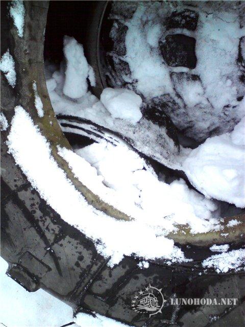

Разжился -новьё. Буду бескамерки делать.
Даже флипера сохранились.
Как я понимаю это Воронеж,пятая неделя 1986 года?
Ну новьё!
"СЕВЕР"- 100% натуральный каучук.

Алексей Сургут писал(а):самые мягкие и износостойкие покрышки были,и морозоустойчивые ко всему,не лопались,
Алексей, выдай состав чем промазывать -посадочное место и стенки изнутри.
Для бескамерки.

Николай Васильевич писал(а):Алексей, выдай состав чем промазывать -посадочное место и стенки изнутри.
Для бескамерки.
Николай Васильевич
В Астрахани есть фирма-РОССВИК,они придумали состав для ремонта грузовых бескамерных шин,есть 2 состава,густой и жидкий,первый шпателем,а второй кисточкой
Сохнет довольно быстро и получается бескамерка,я пробовал-не врут!
В принципе продается везде-но в Астрахани-производитель,т.е. подешевле чуть

Реальный размер ободранных 1500х600 -получается 1400х600.
Алексей Сургут писал(а):2 состава,густой и жидкий,первый шпателем,а второй кисточкой
На одно колесо сколько и чего надо?

А количество-опытным путем,если внутри гладко-жидким кисточкой на один раз,а если драное-не знаю

Это оно?http://rossvikural.ru/content/catalogue ... tik_bortov
Алексей Сургут
Сообщения: 2441
Откуда: Сургут
Сообщение Алексей Сургут »
Герметик бескамерного слоя 1,0кг (банка с кистью) 725
Похоже на это

Я лечил А-тр. шины 1300х500 бензиновым раствором сырой резины. Заливаешь в шину 4-5 литров жидкого раствора, катаешь-кувыркаешь и воздух перестает сочится через щели между боковыми шашками протектора и микропоры. Правда, через пару дней, когда резина подсыхает, из щелей опять идут пузыри, но микропоры держат.
