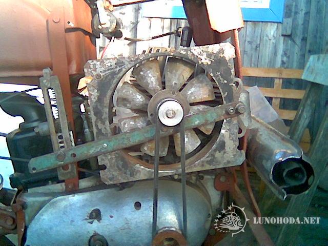

Всем самодельщикам привет! По охлаждению много лет делаю так, меня это вполне устраивает.
Как и на мотоблоке, так и на снегоходе. Схему можно применить как на родном Ижевском так и на Восходовском зажигании.

Там к люминивой крышке обойма подшипника аргоном приварена? :))) симетричность отверстия и вала как получается ?

Саня писал(а):Там к люминивой крышке обойма подшипника аргоном приварена? :))) симетричность отверстия и вала как получается ?
А никак! просто делается отверстие чуть больше диаметра , что бы небыло контакта со шкивком, а шкив садится на один болт с якорем. Конечно под проливной дождь я не залетал, а так... пока ни разу за 5 лет зажигание не отсыревало.

Сообщение Радоснег »
Боялся в этот год, впервые так низко двигатель, в снежной пурге, через прорезь зайдёт снег, зажигание отсыреет. Пока нормально, без сбоев,наезжено более 200 км, в том числе пересеченка.
