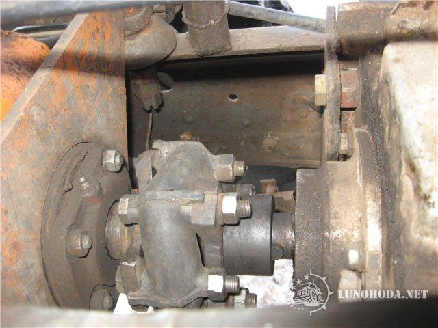

krupin писал(а):двигатель с коробкой как соединял, от чего сцепление, если можно то поподробнее и с фотками, спасибо.
соединение двигателя и кпп <a target="_blank" href="http://www.radikal.ru"><img src="http://s002.radikal.ru/i200/1001/e4/78adec9ffa7d.jpg" ></a>

RA9WVV
я вот смотрю у тебя двиг и кпп соединены жигулевской резиновой муфтой - как она бедненькая себя чувствует??!? я не утверждаю что она слабая, мне просто интересно, т.к. тоже надо будет уазовскую кпп соединить с ревес-редуктором (зиловский реверсивный вом) и далее на рк выйти при дизеле в 22 л.с.

вовочка писал(а):я вот смотрю у тебя двиг и кпп соединены жигулевской резиновой муфтой - как она бедненькая себя чувствует??!
я сам сначала в сомненьях был но в жигулях она после кпп стоит ,двигатель 70 кабыл плюс момент через кпп, плюс народ у нас грузить умеет, держит ведь поглядываю на нее иногда- стаит сабака и даже трещин на ней нету :))) так что ставь смело только новую ну или хотябы без трещин
