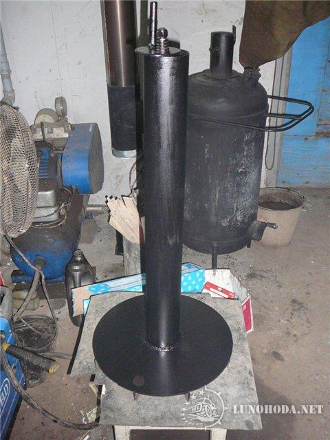

ну вобщем мой вариант :oops:
труба отрезана и вварено днище
все детали готовы :oops:
в следующие выходные привезу дымовую трубу и смонтирую :oops:

Как результат? Сколько закладка и время работы? Регулятор поддува есть?

Это как раз тот случай, когда размер(объем) имеет значение.
Я вот на своей универсальной закладываю березовыми поленьями стоя, получается закладка 0,5м на 0,4м. диаметра, хватает всего на 4-е часа.
Так, что 200л. бочка самый тот размер.
