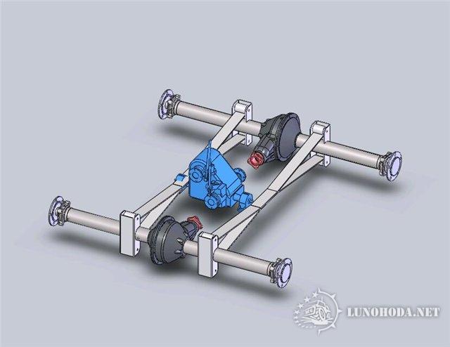

Конкретно вот эта фотка
если защемить центр рессор, прикрутив их к раме, то это уже будет не балансирная, а две подвески на продольных упругих рычагах.
рисовальщик с меня хреновый, времени выводить нет, на той цветной картинке, полуэлиптические рессоры лежат выпуклой стороной внутрь, а в моём понимании должны лежать выпуклой стороной вверх, а так всё по той картинке
другой разговор, что при наличии упругого элемента поступательное движение оси в вертикальной плоскости, может не успеть повлеч за собой перемешение в том же направлении всего кузова и при переезде препятствия колесо успеет отработать это препятствие за счёт упругой деформации подвески.
проверить кинематику просто, из проволоки делаеш модель, в местах соединения с рамой и мостами петельки- шарнирчики ну и на практике всё станет понятно. мне хватает моего воображения.новичок писал(а):нарисуй как это

как на моей фотке? думаешь так будет лучшеСаня писал(а):а в моём понимании должны лежать выпуклой стороной вверх, а так всё по той картинке
думаю проще в нат. величинуи на маленьких колесиках за машину прицепитьСаня писал(а):проверить кинематику просто, из проволоки делаеш модель
это все понятно но на ходу с рулеткой мерить как то не получитсяAlfox писал(а):только это измерение в статике... а в динамике удары по подвеске
в центре будет ось балансираСаня писал(а): прикрутив их к раме, то это уже будет не балансирная, а две подвески на продольных упругих рычагах.

В коментарии на предыдущей страничке, по кинематике работы подвески ВМ я немного ошибся, при проседании подвески мост будет поворачиваться в сторону раздатки, но это всёравно не очень гут, по тому, как валы (хвостовики) раздатки и моста должны быть параллельны, иначе, при вращении кардана в крестовинах появляются рывки.
Вообще мне рессоры не нравятся. преимущество этой подвески только в её простоте и весе, но как вспомню, сколько сломаных рессор я видел, то сразу пропадает желание тащить на себе за 5-6 км рессору, а возить с собой запасную тоже смысла нет, на чём экономим?
Более предпочтительна по конструкции аналогичная опорной тележке ДТ-75, балансир с упругим пружинным элементом.
но максимально облегчённая, аналогичная применяется на 2-х осных легковых прицепах, только вместо пружины пневмо баллон.

не надо тупо копировать чужое, вместо пневмобалонов можно импользовать пружины, от задней, передней подвески ВАЗ, космича, сами рычаги(их конструкцию) как спереди на УАЗ, но предусмотрев именно работу в качестве балансира. где то схемы были, можно треугольный рычаг, пружину между рычагами вверху, внизу к балке, как нижняя реактивная тяга ВАЗ, к верху редуктора треугольник, как на задней подвеске гелика или триальных авто.

Саня, Вы считает что простые балансиры предел желаний? Думаю, что это лишь компромисс между простотой и эффективностью, причем в конкретной схеме Странника. А приспособить простые балансиры на пару неразрезных мостов - это вообще гемор...Саня писал(а):у каждого свои требования к эластичности подвески, кому то надо по замёрзшей пашне проехать со скоростью пешехода, а кому то метровую канаву на 30-40 км/ч перемахнуть и не заметить, тот же Странник и Тром-8 обходятся простыми балансираминовичок писал(а):что на шарабане это не ощущаетсяОбычно на практике всё упирается в ЕСЛИAlfox писал(а):"]если всё правильно подогнать и настроить
все мы всё это прекрасно знаем, но только на балансирах из рессор поймать резонанс будет практически нереально во всем диапазоне скоростей вездехода и на любой кочке. А на простых балансирах вполне даже реально. Короче на рессорных балансирах резонанс "поймать" значительно сложнее ИМХОСаня писал(а):резонанс есть всегда и везде, но по определению резонанс, это когда совпадает резонансная частота подвески и частота воздействия на подвеску, если специально искать, то найти не трудно, на легковушках это обычно заканчивается канавой..Alfox писал(а):т.е. отсутствие резонанса на кочках любой формы/размера.
либо Вы что-то не поняли, либо я. На простых балансирах при наезде на кочку либо кузов должен подняться вверх, либо заднее колесо тележки должно опуститься вниз. На рессорных балансирах передние и задние колеса до определенной степени "развязаны" друг от друга - рессора прогибается, а кузов не обязан как при простом балансире совершать движения вверх/вниз. По-моему, это большой плюс.Саня писал(а):так ведёт себя любая балансирная, и не балансирная подвеска, в которой имеется упругий элемент и достаточный запас свободного хода.Alfox писал(а):мне в рессорно-балансирной подвеске (copyright ВМ ))))
при чем тут затухания - опять Вы о прописных истинах (я конечно не инженер, но и не совсем деревянный)))))) Я имел ввиду то, что на любой пружинной подвеске при движении по наклонной поверхности будет склонность к опрокидыванию (почему, думаю, объяснять не надо), а эта подвеска не будет постоянно стараться оттолкнуть верхние колеса, т.к. обе рессоры верхней тележки встанут в среднее положение, именно поэтому стабильность такой подвески выше ИМХОСаня писал(а):подобное достигается только при наличии гасящих элементов, просто любые колебания при отсутствии резонансного воздействия склонны к затуханию.(даже легковое авто с убитыми аморами сделает 5-6 качков, после того. как его руками раскачаеш, по тому, как колебания будут гаситься за счёт трения в шарнирах подвески.Alfox писал(а):ну и конечно склонность к самостабилизации
