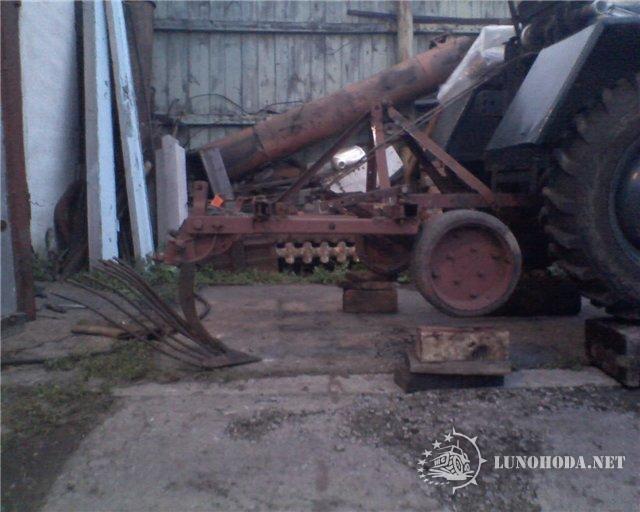

VaKula писал(а): Вобщем если нужно чем-то копать и сейчас, - делайте распашник!
на днях собрал распашник, сегодня после работы решили опробывать для начала на мотоблоке в огороде на пустой луковой грядке, земля правда сырая, все лето дожди день-через день.Ну так вот, мотоблок буксует, зарывается, пока пару раз его на себе туда-обратно протащил, ландшафт грабельками сровнял и по новой. всеравно идет плохо, но зато сразу стало видно как нужно прутки подогнуть на распашнике. если до выходных дождей не будет, поедем в поле попробуем на тракторе, силы утянуть его по любой земле хватит, а вот будет ли эта сырая земля через него просыпаться - вопрос! А ведь по хорошему недели через полторы уже копать надо будет по настоящему %)

вовочка
Сообщения: 4972
Сообщение вовочка »
вот что получилось (извиняюсь за качество, фотал телефоном и уже сумерки начанались)

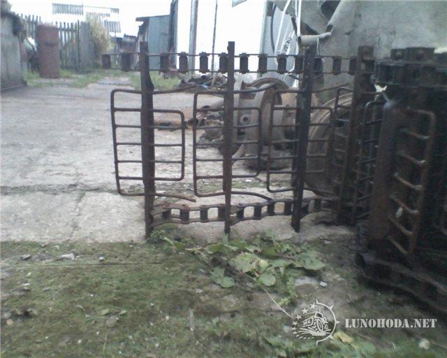

вовочка
Сообщения: 4972
Сообщение вовочка »
а это заготовка для копалки, прутковый транспортер у нас не достать, пришлось делать с подъёмного

вовочка писал(а):а вот будет ли эта сырая земля через него просыпаться - вопрос!
Посмотри в темке про МТЗ-05 у меня плуг почти как копатель, ни х... она не просыпается :twisted:

Заюзал сегодня такую конструкцию
Роет нормально, в от сцепного веса для него у мотоблока маловато, приходится добавлять свои 100...
вовочка
Сообщения: 4972
Сообщение вовочка »
хм... интересненько!!!! вот только для нашей картохи разлет прутков великоват - 70% потерь будет))

Сообщение Thor17 »
Статистика по огороду показала что потер меньше чем после лопаты (два маленьких участочка), кроме того на огороде водится мокрида которая не выкашивается она поднимает всю массу на "вилы" :). Штука удобна тем что не требует большого свободного хода на врезание и самозаглубление практически нет на сколько сам заглубил так и ползет.
