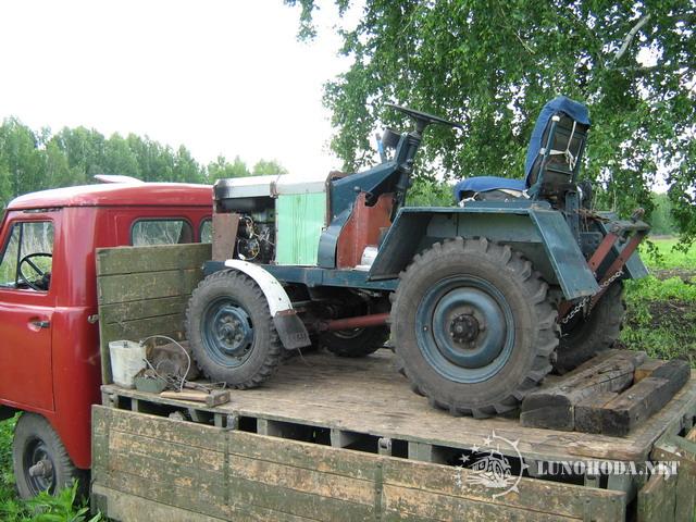

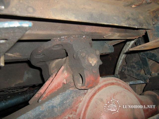

немного новых фото...
Трактор Т2

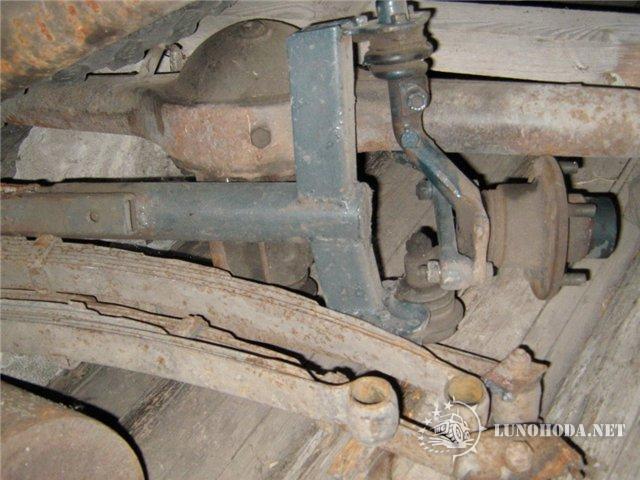

может кому-нибудь идея пригодится, передняя ось - просто и надежно

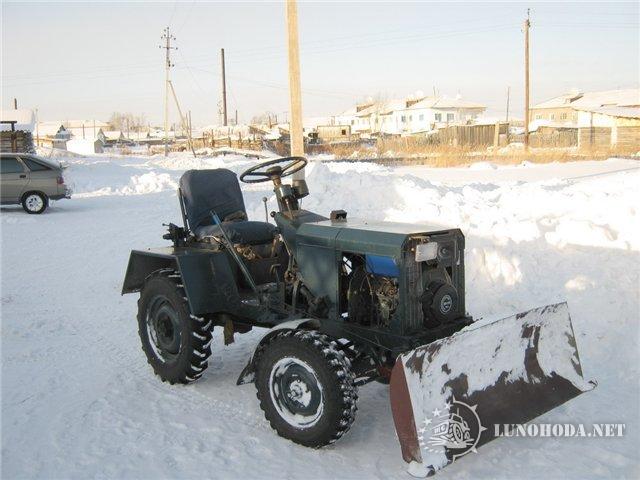

зима 2009

Везет же людям :), кому то снег завезли, а у нас едва жижа подмерзла...
вовочка
Сообщения: 5007
Сообщение вовочка »
Thor17 писал(а):Везет же людям :), кому то снег завезли, а у нас едва жижа подмерзла...
у нас за два дня навалило снегу - я вчера целый день упражнялся и сегодня немного, рука и спина отваливаются - гидравлику надо за новогодние праздники собрать однозначно!!!

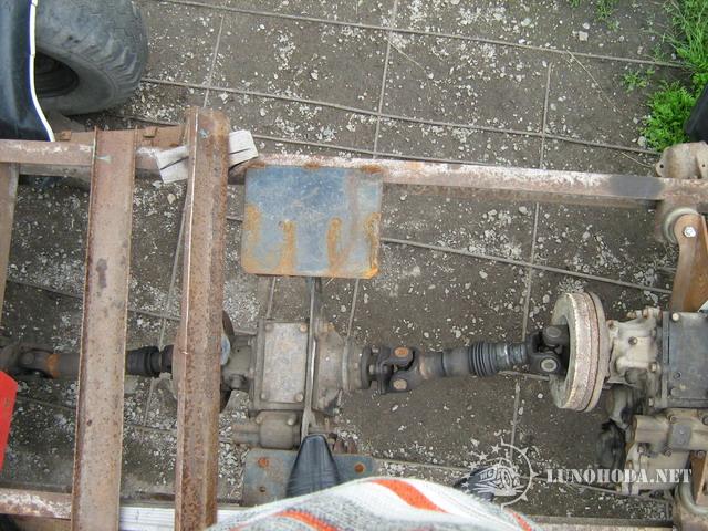

от чего это коробка (редуктор)?
если можно название и где нашел такую))
вовочка
Сообщения: 5007
Сообщение вовочка »
это РК УАЗ с самодельным флянцем

вовочка
расскажи как твой трактор себя ведёт с включенным передним мостом?
цепь не рвет на кардане?

передний мост постоянно включен - нету отключалки.
цепь за более двух лет эксплуатации, только один раз подтянул и все. а почему ее должно рвать?
Трактор Т2
Shiper
Сообщения: 83
Зарегистрирован: 06 дек 2009, 13:18
Сообщение Shiper »
слышал что при вспашки так как усилия довольно высокое цепи от коробки на задний мост рвало...(возможно цепь была слабая)
как ты думаешь цепная передача с двигателя на кпп будет нормально работать?
вовочка
Сообщения: 5007
Сообщение вовочка »
а почему нет?
на мотоциклах ни у кого не возникает вопроса "рвет ли цепь" - ИЖы с прицепом в котором десять, а то и больше мешков картошки нормально передвигаютсяч!!
Трактор Т2
Саня
ЗАБАНЕН
Сообщения: 5086
Сообщение Саня »
Shiper писал(а):цепная передача с двигателя на кпп будет нормально работать
нормально работает, только желательно передачи не на движке, а на КПП переключать, на движке только когда понижение большое надо.

Вообще если нужно снизить усилие на цепь, то ведомую звезду делают больше ведущей.
Shiper
Сообщения: 83
Сообщение Shiper »
Thor17
то-есть если проще сказать сделать понижающую передачу(редуктор)?
