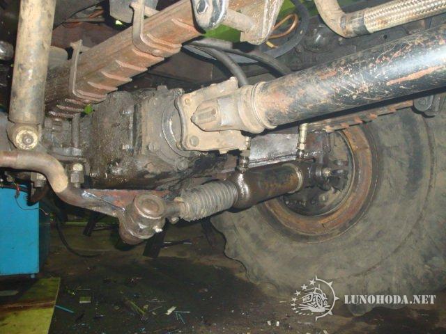

Закончил рулевое:
Гидроруль(насос-дозатор)
Родной насос ГУРа:
Исполнительный цилиндр (УРАЛ):
Кронштейн гидроцилиндра,вид спереди:
Вид со стороны левого переднего колеса:

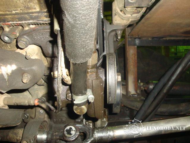

Родной расширительный бачек ГУРа,его обьема хватает для работы рулевого:
