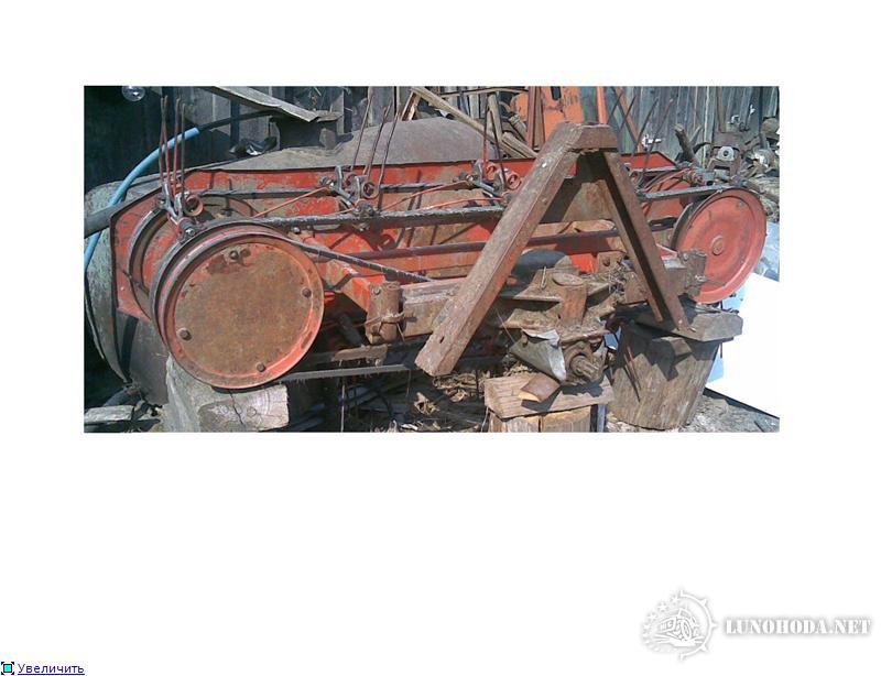

7 лет использую такую штучку - http://www.6cotok.ru/product_info.php?item=46&pid=5967, только польскую Переделал под тракторную навеску( т-16), цены ей нет. Про грабли забыл - больше не нужны.

Все, снег расстаял,можно и вживую.

Подскажите пожалуйста, как правильно отрегулировать рабочую высоту такой ворошилки (в смысле, что грабельные пальцы должны немного недоставать до земли или же слегка ее касаться)? Проблемма в том, что ворошилка иногда перекидывает сено через себя (не сбрасывает с пальцев).

все зависит от нескольких факторов: какая трава, высота стерни, насколько сено просохло.
Попробуй изменить передачу в сторону уменьшения и увеличить скорость оборотов ВОМ.
Я года как её племяннику отдал, не помню уже.
Щиты с обоих сторон должны стоять.

Порвался ремень на ворошилке.
Подскажите, пожалуйста, возможноли его соединить какой-либо заплаткой(например, из жести)

JAGR писал(а): возможноли его соединить какой-либо заплаткой
а почему новый не поставить? или у вас это дефицит?

мой дет гвоздем как проволокой сцеплял, сбоку вставлял по типу звена цепи. Дырочки только просверлить нужно. некоторые петли на место пореза вешают, а сами петли прикручивают.

Как то видел ремень, срезанный наискосок и стянутый парочкой винтиков.
Срезан был по высоте, соответственно винтики проходили в шкив и не мешались..
