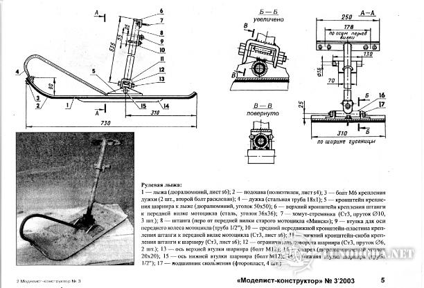

Сообщение Мотозавр »
Конструкция лыжи имеет важное значение особенно её подвес. На фото вездеходов с передней лыжей в других разделах сайта, лыжа без вращения по продольной оси очень затрудняет управление. Предлагаю как вариант опубликованнй мной подвес в "МК".

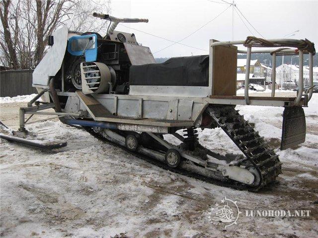

silverr
Сообщения: 292
Зарегистрирован: 16 янв 2009, 19:57
Откуда: ХМАО Самарово
Сообщение silverr »
Мотозавр писал(а):Silverr, как ведёт себя этот апарат на скорости за 40 км/час на виражах. Я собрал похожий из Бурановских комплектующих (фотку попозже) подвеска гуси на катках, лыжи на рессорах. Движок в первом варианте был в том же месте как и у тебя, в результате на скорости больше 40 кувыркался часто при наезде на препятствие одной лыжей или на крутых поворотах. Потом перенёс движок вперёд между лыж, устойчивость стала офигенной. На скорости даёшь покруче руль идёт блинчиком, но не переворачивется. Можешь по подробнее о подвески гусеницы, фотки аль эскиз?
Виражи избегаю..
жить хочется, и честно говоря устойчивости маловато..
а по скорости и проходимости всё Гуд :roll:

Мотозавр
Сообщения: 56
Зарегистрирован: 10 мар 2009, 22:00
Откуда: Тверь
silverr, спасибо за фото и ссылку, буду переделывать подвеску на снегоходе так как старая не выдерживает нагрузку с пассажиром, гнутся оси кареток.
