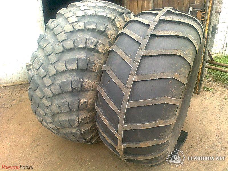

Первая покрышка для аппарата готова(изготовил Valdemar)
донор В-77 1500*600-635 (количество клыков 26 шт), вес ободрыша 48,5 кг. высота грунтозацепа 16 мм, реборда 30 мм.

Uran88 писал(а): xy 145-10/1
Это от львовского погрузчика.
А этот вариант интересней и на полках почти в каждом магазе сельхозтехники.
http://www.agroserver.ru/b/komplekt-per ... 301524.htm
Я не думаю, что тебе весь комплект понадобится... соответственно и ценник снизится.

Ездил к "Valdemar"у на производство, все очень понравилось. А главное ответственный подход к делу. Примерился к колёсику, впечатлило.

Сегодня забрал резину. Доволен как слон.
