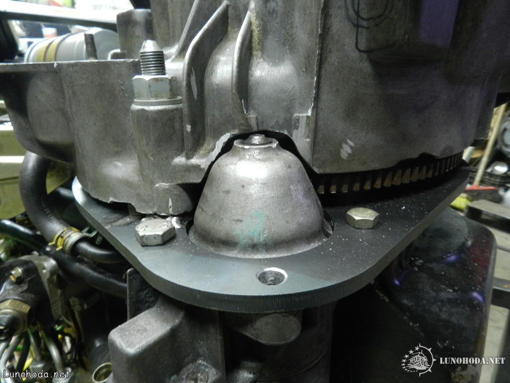

Далее танцы с двигателем и коробкой. Коробка Ваз-08, что бы соединить её с двигателем необходимо сделать переходную плиту. Вот тут пришлось попотеть. То одна дырка не совпадает то другая. В итоге в идеал попала только пятая :)))
Плита готова. С моховиком ничего не делал, родной фордовский. Отверстия для крепления Вазовской корзины совпали.
Угол наклона коробки относительно двигателя.
