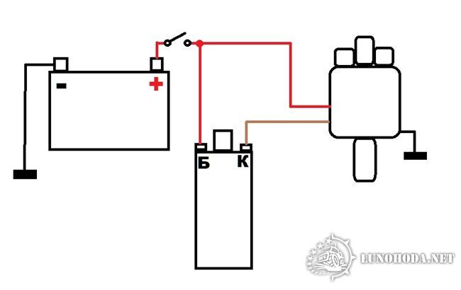

АРКАША_ писал(а): Обычная батарейная схема зажигания , с коммутатором встроенным в трамлблёр и индуктивным датчиком .
Датчика Холла в этой системе нет .
Андрей 318, схема подключения катушки (на рисунке) вызывает у меня сильные сомнения .
Во всех батарейных (первичная обмотка КЗ питается от аккумулятора) системах зажигания , коммутация (разрыв) первичной обмотки КЗ происходит по минусу .
То есть ... + должен быть подан на клемму катушки "+" или "Б" постоянно , а клемма "-" или "К" подключена к прерывателю (коммутатор или контакты) .
Подключил по этой схеме, искра есть, мотор заводится с пол-оборота. Всем спасибо за подсказки [:})
