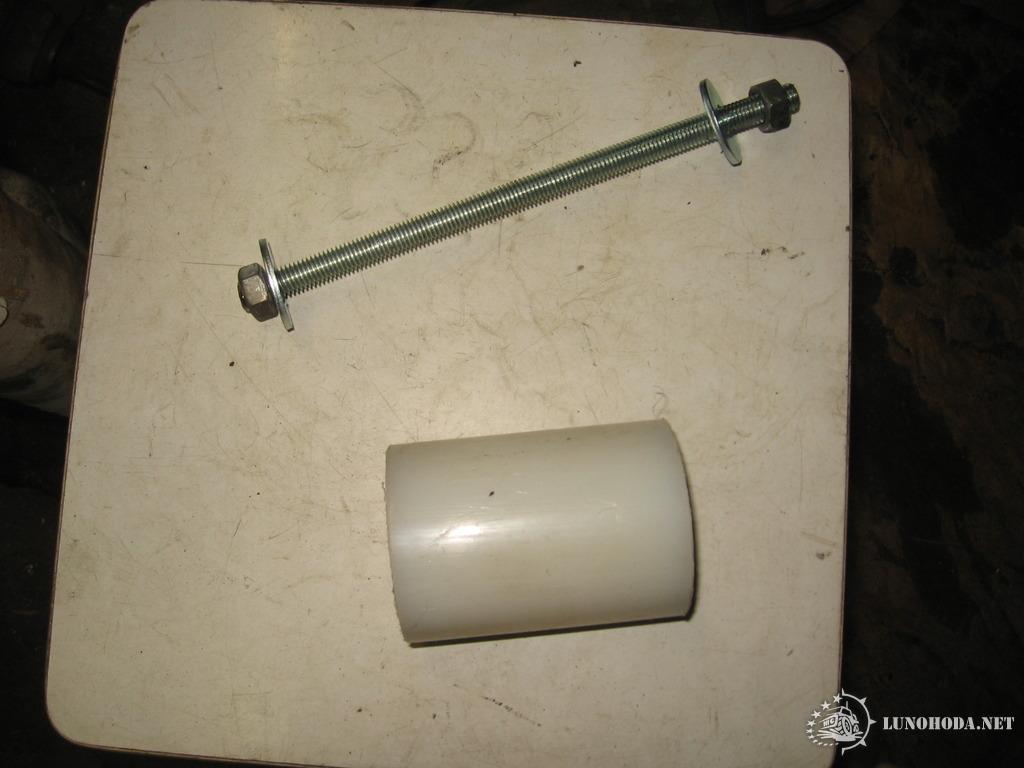

Вчера поднял кузов от рамы на 100 мм посредсвом проставок и длинных болтов. Способ конечно не особо надежный , но быстро.

Как выглядит этот лифт кузова на 100мм.
А вот сам лифт комплект из капролона

При аварии кузов улетит вперед, нужна продольная тяга для подстраховки.
Сообщения: 18667
Мотоход писал(а):Способ конечно не особо надежный , но быстро.
проще наверно было сделать новое крепление рессор.
