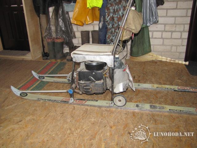

Самый малобюджетный экземпляр
Лыжи старые прыжковые - 50 рублей (советских)
Личное и рабочее время - для "подумать" и сделать.
Остальное все халява.
Итого: 50 рублей

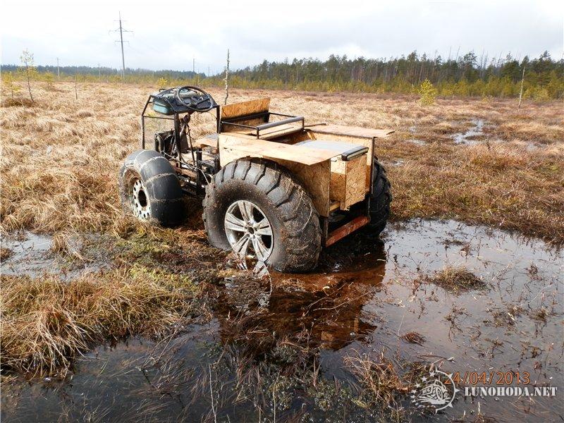

Бюджетный вездеход 4х2
автомобиль Ока - 5тыр
колёса - сам рвал
диски 20" - 8тыр
диски 18" - самодельные
1,5м буровой трубы - нашёл
метал на раму и обшивка - примерно 3тыр
звёзды и цепь - примерно 2-3тыр
Итого = 20тыр
