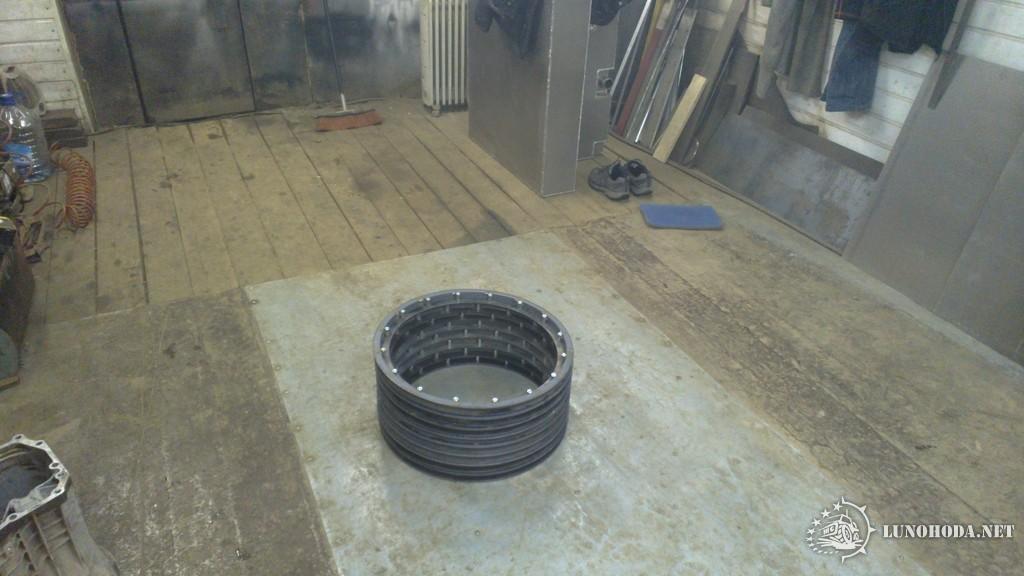

сегодня доварил бедлоки на диски .
mishanya68
Сообщения: 2316
Имя: 89028056677
Откуда: пермь
Сообщение mishanya68 »
даварил диски . в понедельник увезу в порошок
