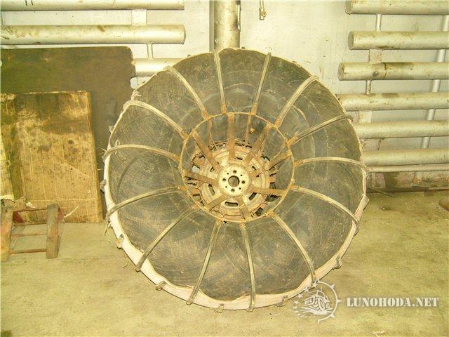

Колеса 1250/650/ 508 камера от урала- вездехода наружная лента пожарный рукав ремни с " качалок" с крючками (так легче бортировать) на фото камеры с шубами но сейчас переделал, шубы постоянно рвутся вследствие большой раскачки камеры. Диски ВАЗ классика (как и мосты) с наваренными кольцами с прута 10 мм. под диам. 508, ширина диска 400. Сейчас вместо камер(шуб) поставил ободранную до трех слоев корда и разрезаную пополам по длине окружн. покрышку 1300 (КраЗ лапоть).
во наговорил
Не прокалывал ни разу правда ездил не очень много.

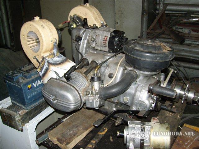

Поддерживаю вопрос- от чего генератор, дорабатывался или нет, от чего вентиляторы и их потребление электроэнергии. У самого на стадии завершения квадрик полноприводной с подключаемым задним мостом и принудительными блокировками ожидает примерки ураловского двигателя.Хотелось навесенней охоте его по говнам прогнать.ser писал(а):От чего гена и вентиляторы, сколько ампер ест один вентилятор???
