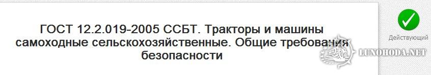

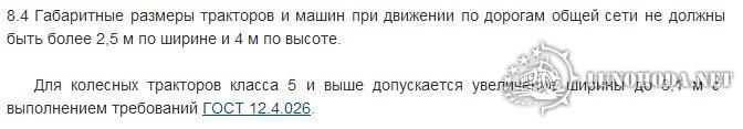

По маячкам Госты
Сообщения: 18699
реально вижу на дороге как гойцы тормозят тралы с форвардерами.
