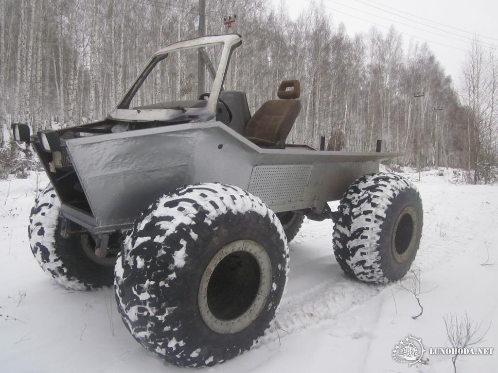

Добрый вечер уважаемые форумчане!
Что вы вцепились в вояки ,я проехал более 150км(немного конечно) спецально для проверки открыл бортовую---нет ни малейшего подозрения на скручивание грибов,несмотря на100%блок(дак).просто ездить надо спокойней. Я и овраги заезжал и через речушки лесные проскакивал. Если верить вам я второй комплект грибов должен был добить
- Сообщения: 31785
- Имя: +7 (812) 000-00-00
- Откуда: Ленинград
Дело не в нас, и не в "вере нам".Евгений lef писал(а):Если верить вам я второй комплект грибов должен был добить
Крутящий момент и грунтозацеп шины 1300 сделают своё дело.
Очень ждёмс фотографий - машина нравится

Евгений lef
Какая красивая и необычная машинка
Видели выше два эскиза кидал?

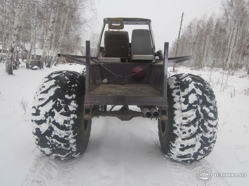

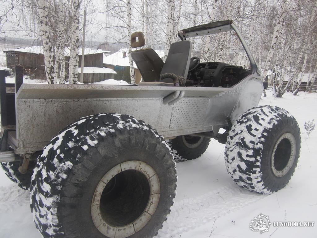

Евгений lef Поднимет "бревнышко" передним колясиком и бака как не бывало.
И еще при такой установке баков ваши решетки вентиляции теряют функциональность,
даже если оставить так как у вас и это вас устраивает, то место для грязи между баком и корпусом будет предостаточно, это не очень радует.
Может вам с установкой баков получше подумать?
