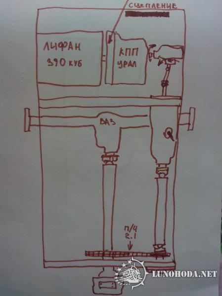

Сообщение Александр Земсков 1988 »
Asterix
Павел а как вы думаете на счёт такой конструкции выдержит ли КПП 2108. Изображение :)

Asterix
Сообщения: 1573
Имя: Павел
Откуда: Тверь
Сообщение Asterix »
Александр Земсков 1988 писал(а):Павел а как вы думаете на счёт такой конструкции выдержит ли КПП 2108.
Выдержит. Тут слабое звено мост Ваз, а не КПП 2108.
Но я бы больше переживал за максимальную скорость в 9 км/ч (на ВИ-3), чем за прочность трансмиссии :)

Ураловские КПП И ГП лишнее, с ДВС на КПП 2108 ременную передачу (сцепление) ПЧ прим. 3

Серёга П
Да я в курсе про ременное сцепление я просто хочу от него уйти,а КПП Урал будет со своим сцеплением! вот почему собственно у меня эта конструкция и загорелась в голове :)

Цель то вообще уйти от цепной передачи, но наверно придётся все таки как на бобике делать цепной редуктор с подвижной плитой и всю эту конструкцию с двигателем наоборот перевернуть и так же через КПП ВАЗ классика делать :(

Серёга П
Сообщения: 742
Зарегистрирован: 03 сен 2012, 18:59
Имя: Сергей
Откуда: 37 рус
Возраст: 42
Сообщение Серёга П »
Александр Земсков 1988 писал(а):ременное сцепление я просто хочу от него уйти
Почему? Был печальный опыт эксплуатации этого узла?
Да нет по наслышкам из форума; то ремни горят и по качеству ремней не угодаеш.
Вот такая конструкция я думаю в вполне пригодна и токарки не очень много и да добавлю там где нарисован цепной редуктор надо будет сделать п/ч равное 0 тоесть две одинаковые звезды тогда и скорость будет и тяга :) Изображение

Сообщение Дмитрий О. »
Александр Земсков 1988 писал(а):Да нет по наслышкам из форума; то ремни горят и по качеству ремней не угодаеш." Поменять ремни делов на 20-25 минут даже при частом использование аппарата. 2-3 раза в год их махнуть ну совсем не напряжно и уж точно не затратно... Контора торгует автозапчастями "Питер плюс" обзывается Фирма Globelt AVX11x10x1250 Ремень приводной зубчатыйAVX 12 штук брал я сам лично цена 72,35 р. Итого 868,2 Стираются и лохматятся медленно и ПРОГРАММИРУЕМО.
