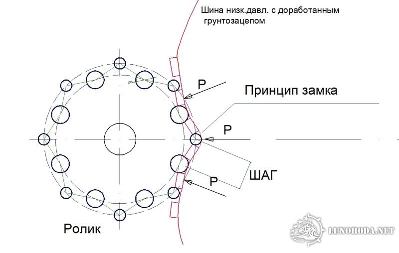

Тему то зря перефразировали в таком формате - наверно где то есть в книгах про эти мнемосхемы, меня грешным делом заинтересовала математический предел роликовой пары (цифры поэтому завысил), как там говорится одна башка хорошо-две лучшее.Взгляд на направление роликого зацепления такой:
1.[img]http://savepic.su/4566616.png[/img]
2.[img]http://savepic.su/4560472.png[/img]
Беговую шины условно рассматреть как 3D цепь, профиль зацепа -Новикова итого ролозвезда.
Скажу так не интересны Тромы и т.д. -дорого.Сейчас производят множество шин, но чтобы вот специально для роликового самодельства нету, думается ряд типоразмеров облегчил бы рынок и возможны другие витки развития отечественных вездиков. [:}).

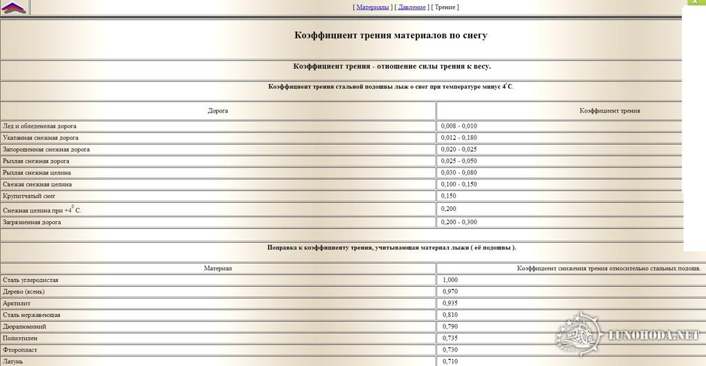

Опорная лапа заинтересовала согласно таких качеств снега:[img]http://savepic.org/6632974.png[/img], оптимальное трение при водяной плёнке в пятне контакта, что возможно осуществить при отводе тепла от движка.Тоесть это можно к примеру проверить: две полторашки одна с песком, другая с теплой водой будет ли разница с проката с угорышка?Да и ещё для Россиян думаю нет ничего не возможного, поэтому мы ещё преуспеваем.

Профиль грунтозацепов радиальный, см. профиль Новикова.
Здесь бы фазу - ноль сместить на 90 градусов, а к концу полуоси (к корпусу подшипника, его придётся подусилить) влупить трапецию.
Как то так. :oops:
