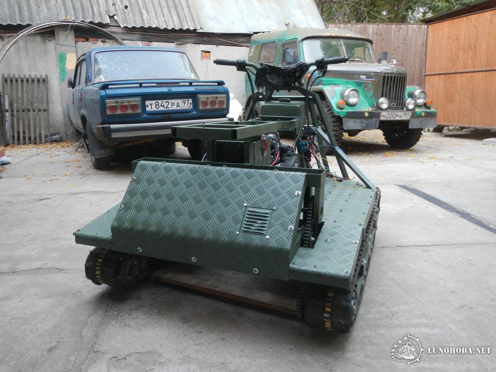

Без разницы касаются или пару миллиметров не касаются, они работают как опорные катки и не подрессоренные, то-есть любая кочка удар по звездочке. Теоретически зимой на твердой поверхности(да и летом например на камне) они должны ломаться частенько, а как будет практически ты нам расскажешь , может из-за невысокой скорости и будут стоять.UfoJun писал(а):Нет пола не касаются..
