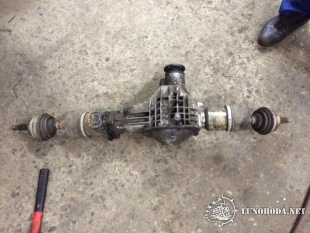

да там собственно и нечего фотографировать... на конце полуоси ведущая звездочка, а на ступице колеса ведомая. http://lunohoda.net/forum/viewtopic.php?p=393468#393468 в этом сообщении на фотке видноДмитрий О. писал(а): Фотография редукторов есть ?Спасибо.

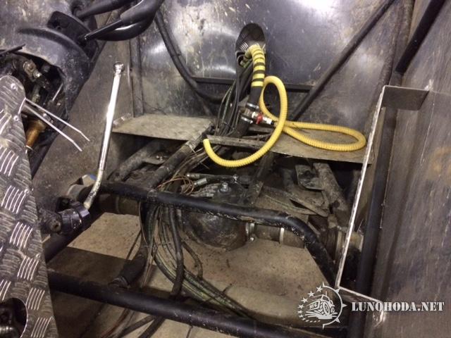

Уж как-то совсем скромно. Расскажи поподробнее: из чего да как. Фотографии дай. Интересно, как:
1. Трансмиссию сделал;
2. Как редукторы сделал;
3. Как управление организовал;
4. Как моторный отсек скомпоновал.
мотор с коробкой установлен продольно в задней половине. От мотора привода (карданы) на редуктора от нивы (оба передние). на карданах тормоза. педалью тормозится оба кардана, или рычагом раздельно перед/зад. на полуосях нивовского редуктора на конце ведущая звездочка, а на ступице колеса ведомая. http://lunohoda.net/forum/viewtopic.php?p=393468#393468 в этом сообщении на фотке видно. компоновку моторного отсека тоже
рулевое - насос НШ14 приводится ремнем от двигателя, дальше шланги на распределитель, и потом на два гидроцилиндра. на обратке радиатор и фильтр

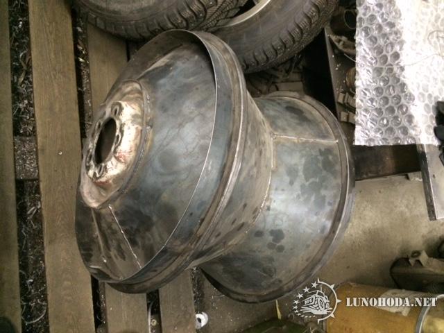

Болодя писал(а):koh
Диски с отрицательным вылетом? Покажи.
Почему взяли передние редуктора, а не задние мосты Нивы? Слишком широко получалось?
[video]8KbK06a191A[/video]
передние редуктора легче, уже, за счет гибкости приводов редуктора можно поставить выше ступиц, чтоб днище было плоское, и натягивать цепи. А еще они готовые к установке - ничего допиливать не надо

Спасибо за фото-видео
Толщина металла на дисках?
Сколько весит передний редуктор с подрамником, приводами и ступицами (хотя бы примерно)?

толщина металла - один конус из 2 мм, остальные два из 1,5Болодя писал(а):koh

подрамника никакого нет. редуктор крепится прямо к раме (видно на фото выше), весит с приводами и ступицами думаю 30-40 кг.не взвешивал
