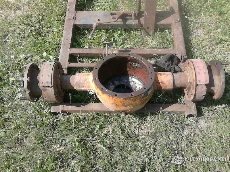

то что обломятся ступицы я не переживаю ,мост создан для большого веса ,
вопрос в другом -переварят ли полуоси требуемый момент ,хотелось бы услышать из чьего либо опыта , в аналогию можно взять полуоси уаз - какой максимальный крутящий момент они переварят?
по расчетам моей трансмиссии -максимальный крутящий момент на полуось - 636 Н/М

евген 66 Да причем тут ступицы ? Если ты по прежнему хочешь использовать лифан тебе полуоси порвать просто не получится ,быстрей мотор глохнуть будет , или трансмиссия из стоя выйдет но полуоси нет . На этих мостах устанавливаются двигатели постоянного тока а крутящий момент момент там в десятки раз выше чем на лифане.

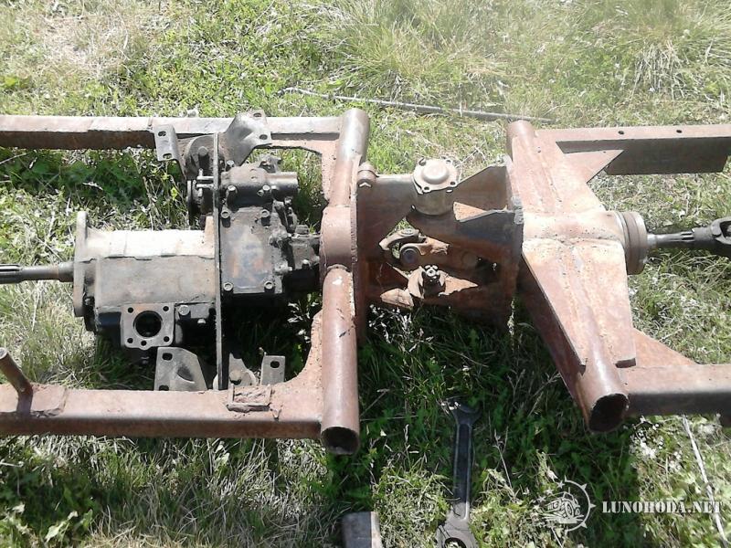

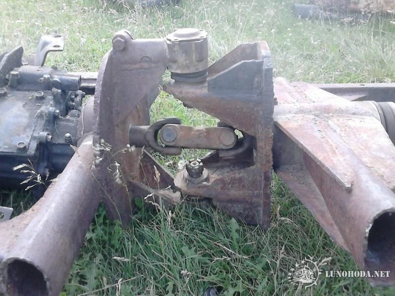

приобрели по случаю раму с узлом перелома ( так как самим изготовить проблемно , ) переломный механизм сделан из наконечников урал 4320 , крестовины уаз , в передней полураме стоит бронзовая втулка ,в задней подшипники ,на вид все крепко и добротно
выношу на суд
хочу услышать мнения
от чего лучше ставить рулевое ?
трансмиссия планируется
лифан 22 л.с (стыкованный с кпп урал ) , далее цепная передача 1:2 на кпп уаз + раздатка уаз
Сергей Александрович
Сообщения: 98
Зарегистрирован: 05 мар 2014, 07:00
Имя: 89127019851
Откуда: г.Киров(обл)
Сообщение Сергей Александрович »
евген 66 У Вас мосты от полуторатонного болгарского погрузчика.
Я на таком мосту делал трактор.Ничего не бойтесь,-смело делайте.Не сломать их.Двигатель был от Т25 коробка=кробка и раздатка УАЗ,колеса от Т25(задние).Был вечный трактор,-пока себя не пережил и в чермет не уехал.

подскажите как сделать рулевое управление на переломку
хватит ли рулевого от газ 53 ,или нужна гидравлика
еще вопрос как лучше закрепить ( заварить мосты ) в раму без рессор

евген 66
У нас ходят переломки с рулевым от Москвича. Ставят и от УАЗа, рулевого от ГАЗ53 должно хватить. Но лучше поставить гидрач. Я сейчас отдал комплект гидроусилителя от УАЗ31519 напарникам для установки на переломку. У них дрыгатель стоит от ЗАЗ968, КПП неизвестного происхождения (вроде ШКОДА), понижающая коробка самодельная.
Руки без гидрача отбивает, мама не горюй ...
Мосты у нас ставят на стремянки, намертво не варим.

С такими лаптями нужна гидравлика,пятно контакта очень большое и на месте повернуть руль с простой рейкой очень,очень тяжело.

рулевого от газ 53 за глаза для такой техники. Сравните массу груженого газ 53 и вашу и все станет ясно.

drogs писал(а):рулевого от газ 53 за глаза для такой техники. Сравните массу груженого газ 53 и вашу и все станет ясно.
Сравните площадь контакта колеса ГАЗ-53 и К-700. К тому же поворачивать надо не колесо, а полураму. Только гидравлика! Ну, и лично моё мнение: двигатель Лифан и колёса К-700 - вещи не совместимые. Оковского тоже мало. Нужен дизель легковой 60-80 л.с. с переднеприводной коробкой.
