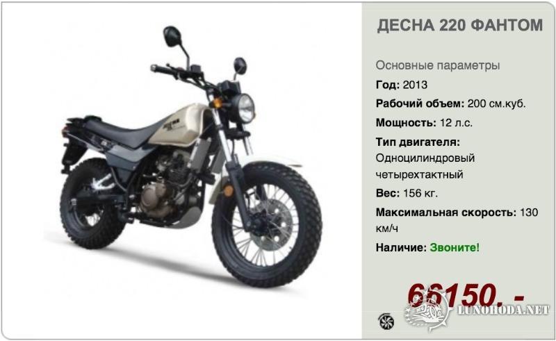

А при серийном производстве, например моего 2х2, цена будет 65-70т.р или 500р/кг, что сопоставимо с ценником на мотоцикл двумя постами выше

Так не пойдёт !!!!
Давайте сравнивать 2*2 !!!!
Сколько стоит килограмм Рокона ?
А ?
Килограмм Лешего явно в три раза дешевле !!!!!!
А тому кто построит сам в пять-шесть раз дешевле .
lunatik
Твой ход Вячеслав.
P.s. Десна Фантом....вес 156 кг.....И ты Вячеслав говоришь что мы строим толстяков !!!!!

Мы уже обсуждали этоАлексей Ка писал(а): lunatik
Твой ход Вячеслав.
Минск - 105кг (как выглядит Минск все знают)
Сова - ~120кг (это последняя модель Восхода)
Yamaha TW-220 ~ (массу не знаю, думаю 110)
Как выглядит и сколько стоит, тут: http://moto.auto.ru/motorcycle/used/yamaha/tw/
Suzuki VanVan ~ (массу не знаю, думаю 110)
Как выглядит и сколько стоит, тут: http://moto.auto.ru/motorcycle/used/suzuki/vanvan/
Китайщина - которая на ценнике имеет цифру 156, считаю ошибка манагеров!
Устроит ли честный замер массы двумя весами (или перестановкой одних) напольных?
Да - вы строите МОТОБЛОКИ !

Тов. Черчиль сказал: "Наглядный пример - самый убедительный!"Алексей Ка писал(а):А ты Вячеслав в очередной раз сравнения нелепые устроил !!!
И наглядность зачастую не нравится, я это прекрасно знаю !
Вот и сейчас, представленные без какой либо агрессии или навязывания ближайшие (?) мотоциклы одноклассники, и я получаю выговор - типо нелепо!
Ладно, я не настаиваю
Интересно развитие, станет это 80 кг или 140 кг в развитии за этот календарный год?

Вячеслав , ну какой он ближайший ?!?! Разные характеристики ...разное назначение ... На представленном тобой мотике только перед девочками по пляжу рассекать ! Они абсолютно разные !!!! Хотел-бы я такой аналог - взял Сову - впендюрил колесо потолще - вуаля - класс тот-же , характеристики те-же , цена в два раза ниже. Наши 2*2 стоят в сторонке...обособленно , рядом с ними Рокон - класс тот-же , характеристики правда чуть ниже.
Если-бы ты эту тему с Роконом увязал - я-бы тебя понял , а так и вправду нелепо.
