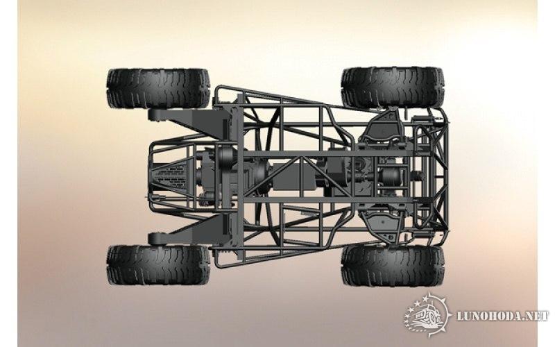

Вот типа такой компановки нужно получить
Изображение[/url]

Mutumbo писал(а):а сзади оставлять торсион? или как у Хальзева делать на стойках?
Снимать торсион нельзя, он удерживает рычаг на оси.
Можно его ослабить, хоть полностью и добавить заднюю стойку от 2108 или аналогичную с креплением ухо-ухо.
Только крепить не внизу-сбоку, как в стоке, а как у Хальзева сверху и чуть под наклоном. где-нибудь на 1/2-2/3 длинны рычага, а потом сколько надо торсионом накрутишь.

ага вот оно что, теперь понятно. Я то думал можно вынуть торсион и рачаг будет свободно крутиться по своей оси. В принципе так и буду делать, тем более с зади места будет под стойки 2108 полно.
У меня сейчас другая очень важная проблема, первым делом мне нужно придумать рычаги и поворотный кулак, если есть контакты того кто может нарисовать расчитать, был бы очень признателен.
можно стойки использовать с регулировкой и накручивать на стойке, хотя я по пересеченке работа торсиона мне нравится больше
