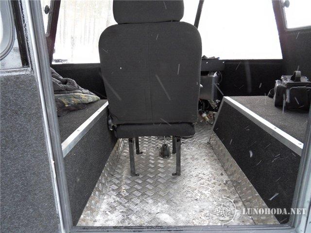

Дело потихоньку движется. Небольшие изменения в ТТХ: ДВС Агромотор 212 куб. 7 л.с., ременная передача (сцепление) ПЧ 2,8
Серёга П
Сообщения: 733
Зарегистрирован: 03 сен 2012, 18:59
Имя: Сергей
Откуда: 37 рус
Возраст: 41
Сообщение Серёга П »
Серёга П
Красавец :roll: Вездеход прикольный до невозможности!!!
Оператора можно ударить бревном, больно ударит?
Юрий Жилин
Сообщения: 1423
Откуда: Вологда
Сообщение Юрий Жилин »
Коллективному разуму понравился Ваш вездеход.
Коллективный разум просит произвести точное взвешивание
А для полной чистоты эксперимента произвести заезд с заснятием на видео на вертикальную стенку и через лежащее бревно(вна)

Юрий Жилин
Спасибо.
Юрий Жилин писал(а):произвести точное взвешивание
Это еще не законченный проект, сзади будет кузовок. По поводу заезда на стену нет пока тормозов, через бревно попробую когда найду подходящее.
