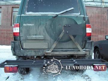

Даже не представляю... но металла достаточно... К раме приварены две квадратные трубы 60*60*4 и они еще притянуты болтами к бамперу. В эти трубы вставляются другие 50*50*4 и к ним уже приваривается "лесенка/площадка" К бамперу завязывал, чтоб исключить взаимное перемещение калитки и кронштейна. Сфоткаю при случае, буду разбирать - взвешу съемную часть. Пока с хвостом катаюсь, народ шокирую, фонари прикрутил, но пока не подключал, гайцы косятся...

Для увиличения шокирующего эффекта - мопед тоже с собой вози. Как бы..."спасательный шатл" на случай если машина сломается/бенз кончится/пробка в час-пик.

В наших пробках и мотоциклы бывает стоят.... %)

да это кринолин просто! можно на ходу, когда нет мотика, выйти покурить на балкон просто... :))) :roll:

С мопедом пройдено порядка 3-3,5т.км. Прикольно с ним кататься. Всем сразу интересно, что за заверь, по рации поступали предложения продать :))) Некоторые байкеры реагируют прикольно. Сначала мимо проносятся, потом ждут и начинают "обнюхивать" со всех сторон.
ГИБДД ни разу не тормозили. Я стараюсь ездить с превышением в пределах допуска и не привлекать к себе излишнее внимание. 8P Во время операций по проверке техники, когда тормозятся абсолютно все машины с прицепами(в которых квадрики, снежики, мотики) я спокойно проезжаю мимо и только потом они понимают, что я их клиент :)
Фото хвоста в ночи. Подсветка номера - светодиодная лента под маленьким козырьком.
Лень мне его снимать - всю зиму в "московском маринаде". С Тойот хром слезает и жучки ползут... что говорить про кустарную покраску...
