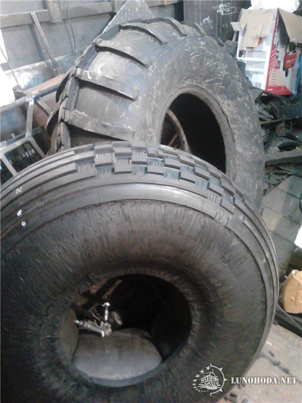

наверное даже больше ...они у меня в гараже лежат...и в разрезе тоже в живую лицезрел. Для точности всего 8 слоев. Общая толщина где то 14 ммРыбак Сергей писал(а):Вы представляите себе в разрезе авиационную покрышку ?

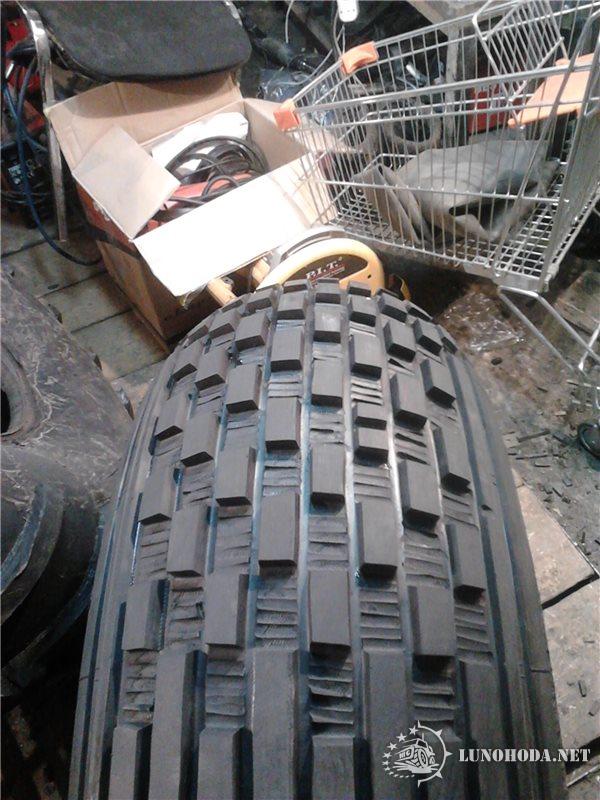

Делали мы такие 16 шт. ,заказчик был из Архангельска,протектор делали ёлочку, моё мнение- шашки на этой резине быстро поотрывает (покрышка вся из ниток,резины мало,слоя легко раслаиваются),можно протектор нарезать( на беговой) чисто на резине не затрагивая нитки(регрувером), бочину ободрать стандартно.

слоёв скорей всего 16,между слоями нет прослойка резина(очень тонкий)Санха писал(а):наверное даже больше ...они у меня в гараже лежат...и в разрезе тоже в живую лицезрел. Для точности всего 8 слоев. Общая толщина где то 14 ммРыбак Сергей писал(а):Вы представляите себе в разрезе авиационную покрышку ?

..млин не хочется ругаться...кто то удосужится ссылку в первом посте про резину посмотреть..Вова В писал(а):слоёв скорей всего 16,между слоями нет прослойка резина(очень тонкий)
.8 слоев!!!!!

Если хочется именно из своих доноров- то надо искать мастера из местных- перевозка 6-ти колес это 3-5 тыщ денег и день пропал..Санха писал(а):это как или куда?
Тендер недотендерный какой-то. Напиши- хочу шины 4-х 3-х или 2-х слойные, ободранные снаружи или изнутри. Протекторов 10-20-30-40 .прямых или елкой. Денег за работу плачу например 36 000. Доставку ТУДА-СЮДА оплачу сам. Какое дело мастеру до расходов по транспорту? Да хоть в Бразилию...
По порезам конечно правильно, но я плохо себе представляю такую оказию на новом неюзаном доноре .
И донор легкий подозрительно 38 кг....

тоже к этому склоняюсьВова В писал(а):можно протектор нарезать( на беговой) чисто на резине не затрагивая нитки(регрувером), бочину ободрать стандартно.
