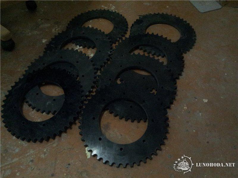

110600122708 писал(а):Углепластиковые звездочки для облегчения конструкции
ресурс известен?

первая партия для испытаний

НА мой взгляд не рационально.
В металле это где то 4*8 ну 32 кг, может 40 кг будет.
Из углепластика гдето все 3-4 кг.
Экономия около 30 кг. Это вес небольшого рюкзака. Однако никто не думает взять меньше вещей.
Из практики, недавно у меня цепь разобралась( замок) в тунеле и собралась у звезды, попала под зуб и заклинило весь борт, пока разобрались в чем дело, цепь затянуло под звездочку и одно звено несколько изогнуло. Более ничего не повредилось.
С такими звездами их может в подобной ситуации срезать часть зубьев или все по кругу. Она в целом прочна, но при критической нагрузки на зуб может разрушется. Но это мое мнение.
Так что я на цепях и звездах не экономил.

Испытания покажут

110600122708 писал(а):первая партия для испытаний
а вообще есть инф. о применении этого материала в таких узлах? или вы первопроходцы?

У меня нет такой информации
